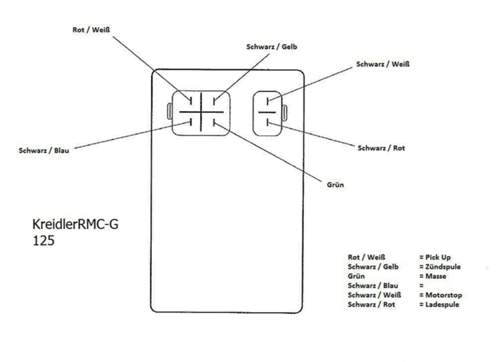

ich suche dringend einen Schaltplan für:
Kreidler RMC-G 125 Sport Scooter (QM125T-10R)
Fg-Nr.: LAEEKF4008B800047
Motor-Nr.: P152QMI -A33002071
Erstzulassung: 05.06.2008
an welchem der Steckerkontakte an der CDI sollen 12 Volt anliegen?
An keinem Kontakt ist etwas zu messen.
