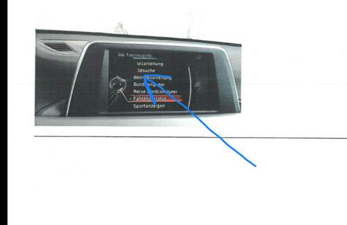

ich möchte mir einen gebrauchten X1 16D kaufen und habe ein grundsätzlich gutes Angebot gefunden. Beim Ankaufstest wurde leider ein Displayschaden festgestellt. Nämlich ist im linken oberen Bereich ein kreisrunder Displayausfall / Pixelfehler zu sehen. Witzigerweise ist mir dieser nicht bei der Probefahrt aufgefallen was im Nachhinein komisch ist da der Bereich riesig ist.
Was meint die Community zu den bevorstehenden Kosten für ein neues Display und ist das etwas das man selbst ohne Anlernen oder Codieren tauschen kann? Hab an meinen anderen Autos schon einiges selbst getauscht und daher sehe ich von den mechanischen oder elektrischen Fähigkeiten her kein Problem.
Siehe auch Foto des Displays. Ist das ein bekanntes Problem bei den F48?

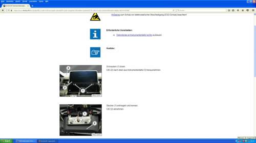

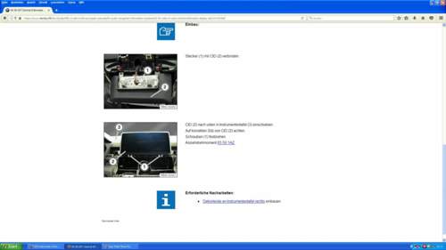

hallo,
in den Bildern (aus TIS) ist der Aus- und Einbau beschrieben. Von Codierung usw. steht da nichts. Zu den Kosten eines neuen CID kann ich dir nichts sagen.
gruss

Hm so richtig wie ein Pixelfehler sieht das aber noch hat aus.... Mal ein Softwareupdate gemacht?
...sieht für mich wie ein schwarzer Klebepunkt auf dem Display aus. Kann das sein?
pixelfehler kreisrund geht technisch normal nicht, da ja Linien/Zeilen angesteuert werden und daher entweder einzelene Pixel, ganze Linien oder rechteckige Bereiche betroffen sein sollten. hast du es selbst gesehen oder auch nur auf dem Bild? Ich würde nämlich auch sagen, dass das ein Aufkleber ist mit dem man etwas markieren will (einen Kratzer evtl?) Wie auch immer, ich würde das Display gegen ein großes mit Android tauschen. Das hat den Vorteil, dass du nach einem umkodieren der Displaygröße ein vollwertiges Navi Plus hast (abgesehen vom idrive Knubbel) und zusätzlich noch carplay etc über das eingebaute android nutzen kannst.
Ist das ein private Verkäufer? Wenn ja frag mal ob du mit ihm zu bmw fahren kannst.. Sagt den zahlst auch die Kosten.
Für mich sieht es auch aus als wäre es kein Pixel Fehler sondern etwas drauf geklebt.

Vieln Dank für all die Antworten und Ratschläge. Ich bin aus Österreich und der 16er ist hier doch etwas günstiger als der 18er in der Erhaltung. Auch würde mich das Fahrzeug BJ 03/2017 nur etwa 20,000 EUR kosten mit nur knapp 14000km und in ansonsten perfektem neuwertigem Zustand. Ich habe dieses Fahrzeug bei einem Händler gefunden und die Fotos stammen von einem Ankaufstest. Mir erscheint der dunkle Fleck auch etwas eigenartig und vor allem hatte ich den nach meiner Probefahrt so nicht in Erinnerung. Das Fahrzeug war auch schon bei BMW weil man die Reparatur auf Kulanz versucht hat aber BMW hat abgelehnt. Keine Ahnung aber warum. Ich werde mir den Wagen noch mal ansehen.
