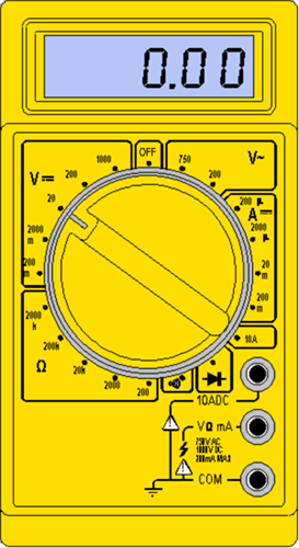

Bitte nochmals für Dummis,wie kann man mit dem messgerät den Kriehstrom messen,danke
Man mißt halt die Ruhestromaufnahme. Davon muß man dann die Stromzufuhr der Permanentverbraucher wie zB Uhr abziehen und hat den Kriechstrom.
Ich denke aber , daß der Themenstarter den Ruhestrom und nicht den Kriechstrom meint.

Ja genau den Ruhestrom meinte ich eigentlich,wie misst man den nochmals?????
