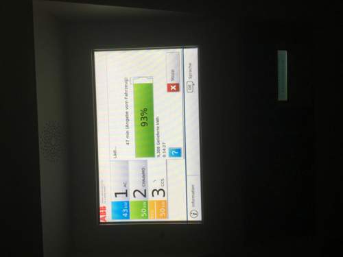

Ladeanschlüsse verstehe ich nicht.
AC = Typ 2.
DC = CCS.
So ist das in Europa. Mehr muss man doch nicht wissen.
Die Ladedauer hängt von der Leistung der Ladesäule ab. Die Rechnung [Gewünschte Menge dividiert durch Leistung der Ladesäule, es sei denn, die Ladeleistung des Autos ist geringer] bekommt doch jeder hin, der die Schule besucht hat IMHO.
AC = Typ 2.
DC = CCS.
Fast:
Type2 ist immer EU, egal ob CS oder CCS.
Heißt nur Charging System oder Combined Charging System.
Das gleiche gibt es für USA als Type1 und für andere Märkte dann CHAdeMo (Japan) und China noch andere Female Varianten einzeln oder kombiniert, heißt dort aber auch dann gerne Double Charging Inlet
