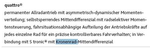

einige werden ja die Probleme mit dem Torsen-Mittendifferential unter bestimmten Einsatzbedingungen mitbekommen haben. Die Sperrwirkung versagt oder setzt verzögert ein, wenn eine Seite oder eine Achse des Fahrzeuges auf Eis oder Rollen steht. Problem ist halt das fehlende aber notwendige Gegenmoment beim Torsen, welches mehr oder weniger durch die gezielte Anbremsung einzelner Räder ausgeglichen werden sollte, aber wahrscheinlich nicht immer funktioniert.
Vermutlich deswegen hat Audi das alte Torsen aus dem Programm genommen und gegen ein autark sperrendes Mittendifferential ersetzt. Nun gibt es seit einem Jahr dieses neue Mittendifferential, statt dem alten Torsen wird ein Kronenrad mit integrierter Lamellensperre verbaut. Zuerst im RS5, dann im neuen A8, im A7 und jetzt im neuen A6.
Des Weiteren gibt es seit 2010 im A7 und A8 ein neues Sportdifferential mit spezieller Anfahrfunktion, hier wird bereits beim Anfahren die Kraft auf das Rad mit der besseren Traktion geleitet, also eine Art Quersperrwirkung an der HA.
Das sind zwei neue Entwicklungen, die in Audis ab 2010 verbaut werden, im A5/S5 hingegen noch nicht.
Was haltet ihr von dieser neuen Technik?
Wie groß sind die Chancen, dass die neue Technik zum Facelift dann auch unter den A5/S5 wandert?

Es gibt im A5 VFL 3 verschiedene Mittendifferentiale.
-) Asynchrones C Torsen: 3.0 TDI HS, 4.2 FSI HS, Alle Allrad Automaten ausgenommen Stronic.
-) mod. asynchrones B Torsen: 2.0 TFSI HS, 3.2 TFSI HS, quattro mit Stronic.
-) kronenrad Diff: RS5
Wobei das auffällige (Im Bezug auf hängebleiben und verzögertem Anfahren) das C Torsen ist .
Liegt am sehr sehr niedrigen Grundsperrwert im Vergleich zum Torsen B. Dafür ist es "fahraktiver" und wohl auch etwas ökonomischer.
mit dem FL wird das Kronenraddifferential in der gesamten A5 Palette angeboten.
