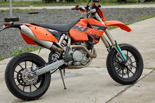

Moin,
bin neu hier im Forum und wollte mir evtl. n neues Mopped zulegen. Hab an ne SuperMoto gedacht, mit der man mit entsprechenden reifen auch mal ins gelände kann... Da ich noch ne Honda Fireblade fahre wollte ich für zwischendurch mal was anderes haben und bin auf die KTM 620 LC4 aufmerksam geworden. Wollte nich so viel Geld ausgeben.
Für mich kommen nun 2 KTMs aus der Umgebung in betracht:
http://suchen.mobile.de/.../186575116.html?...
http://suchen.mobile.de/.../190376840.html?...
Ich wollte die mir demnächst mal anschauen. Nun meine Fragen:
Worauf muss ich achten wenn ich mir die anschaue?
Gibt es evtl. Krankheiten die bei der KTM öfter mal vorkommen?
Ratet ihr mir evtl von dem Kauf ab?
Ist der Preis in Ordnung?
Danke schonmal für die Antworten.
Gruß Niko
Servus,
grundsätzlich sind zu den KTM LC4 620 Modellen folgende Nachteile anzumerken:
- nur Kickstarter, kein E-Starter (das könnte schweißtreibend sein!)
- falls am Rahmenbrustrohr unten kein Ölfilter angeschraubt ist, haben sie ziemlich sicher nur den kleinen Ölkreislauf und sind daher motormäßig nicht so standfest.
Ab der Modellbezeichnung LC4 640 sind zumindest diese genannten Nachteile behoben.
Ab Modelljahr 2003 (grauer Block) haben die LC4 640 zusätzlich den Highflowkopf mit etwa 54 PS und eine hydraulische Kupplung. Zu diesem Modell würde ich raten und ggf. ein paar Euro mehr ausgeben.
Zu den beiden von Dir verlinkten Exemplaren:
Die erste ist zumindest von den Rädern (17 Zoll) her eine Supermoto, sieht optisch ganz nett aus (bis auf das witzige Cockpit Marke "Eigenbau";).
Sie wäre mir trotz Motorüberholung aber zu teuer.
Die zweite hat Enduroräder (21/18Zoll), ein Umbau auf Sumo kostet also zusätzlich.
Sie sieht unverbastelt aus, scheint aber zumindest bei Betrachtung der verrosteten Schrauben am Lenker, bei Salzwetter bewegt worden zu sein bzw. oft im Freien zu stehen. TÜV sollte auch noch neu gemacht werden. Wenn der Motor noch nicht überholt wurde, kann das auch bald kommen.
Also auch zu teuer.
Bei beiden Katis (2 Besitzer/3 Besitzer) erscheinen mir mit diesem Alter zudem die angegebenen Km-Stände nahezu unplausibel niedrig. Auch eine Unfallfreiheit ist bei mehreren Vorbesitzern schwer zu garantieren.
Einfach mal die Katis unverbindlich anschauen (möglichst in Begleitung eines LC4-Fahrers), nichts überstürzen und den Erfahrungshorizont erweitern.
Gruß,
Gonzo.

N´abend NDance,
hatte auch mal die 620ger und war mit der voll zufrieden.
Die Sache mit dem fehlenden E- Starter konnte ich verkraften, sie lief relativ gut und sprang auch ohne größere Probleme an (der Komfort des E- Starters ist aber in manchen Situationen nicht zu unterschätzen).
Wenn ich mich recht erinnere, war meine irgendwas in den letzten 90ger Jahren (evtl. 97 oder so) und ich meine mich zu erinnern, daß meine Competition schon den großen Kreislauf mit dem Filter am Rahmenbrustrohr hatte.
Mit ein bißchen Pflege kommst Du gut über die Runden - meine hatte damals so um die 10.000 km mit allen ersten Teilen auf der Uhr und ich habe nicht übermäßig gewartet und gereinigt, meist nur gefahren und ab und an mal Filterwechsel/-Reinigung, Ölwechsel, Kerze, Kette etc - das üblich halt.
Bei mir war dann aber so langsam die hintere Schwingenlagerung mit Spiel zu warten - hatte sie dann aber verkauft, da Meisterschule und wenig Geld und Zeit und und und.
Hat aber nicht lange gedauert, da hab ich mir wieder ne KTM geholt - jetzt aber die 640er.
Der Preis für die erste Maschine geht in Ordnung - hab nur mal kurz drüber geschaut, hast halt alles zur SuMo dabei, die zweite ist eher auf Enduro und dafür meines Erachtens zu teuer - wenn Du Dir das Zubehör zur SuMo noch dazu besorgen mußt, bist Du schnell bei 3-4 Tsd.
Aber ist nur mein Bauchgefühl, ohne die Maschinen genauer zu kennen.
Fahre Probe und entscheide dann mit den anderen Kriterien wie Zukauf der SuMo - Teile etc.
Viel Glück und Spaß mit der KTM, wirst´s nicht bereuen.
Alex

Bin damals auch ne offene 660´er probegefahren mit dem Keihin Vergaser, die war etwas spritziger als die 640´er.
Warum ich mich für die 640 Bj 03 aufwärts entschieden habe kurz gefasst:
- 2 Mann Zulassung
- 54 PS ab Werk (die 660 und glaub auch 620 kriegt man kaum offiziell offen eingetragen)
- ab Bj 03 ca der Highflow Zylinder verbesserte Standfestigkeit + grosser Ölkreislauf
- E-Starter dabei (ist halt bequemer)
- 5000 km Wartungsintervall
Die Kiste ist stimmig in sich selbst und fertig wie Sie ist für den "normal" Supermotoler ... sollte man um die 3000 - 4000 was kriegen das gepflegt ist und nicht allzuviele km hat.
