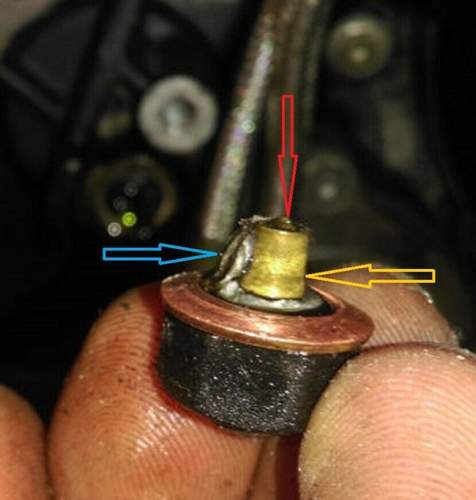

Hallo ich hab mal eine Frage meine KTM verliert Öl hab versucht die Schraube nachzuziehen und plötzlich kaputt gemacht an der schraube war ein bleidraht und eine kupferdichtung dran kann mir vielleicht einer sagen was das für eine Schraube ist und eventuell wie ich es wieder heile machen kann freundlich grüße oliver

das ist der Leerlaufschalter (für deine möglicherweise vorhandene Leerlaufanzeige) bzw was davon noch übrig ist. Da aber anscheinend keine Leitung mehr hingeht, wird die Anzeige (so vorhanden) nicht funktionieren. Aber der Schalter an sich in neu sollte im Internet zu finden sein.

Das ist eine Kunststoffschraube. Nix Gewinde nachschneiden. Reste raupopeln, neue Schraube mit Gewindedichtmittel einsetzen und gaaaanz sanft einschrauben und fertig.

aber nach Kunststoff sieht mir das Abgebrochene im Link nicht aus
Und rauspopeln ist schon die bessere Empfehlung wie neues Gewinde schneiden,
ist nur die Frage ob da was raus zu popeln ist, gehört das defekte Teil in die untere oder die obere Bohrung

generell sehe ich dass in dem großen Sechskant (?SW14?)
[siehe Bildlink] eine Kreutz-Schraube eingebracht ist und mit dieser kleinen Schraube
wird sicher etwas ein gestellt und dazu gehörte bestimmt der Sicherungs- Blombendraht den der TE als Bleidraht bezeichnete.

den Schalter gibts wohl in Kunststoff oder Metall. Gefunden habe ich aber das hier: KONTAKTSCHRAUBE M10 '95 "58011081000" - ab MJ98 ist der Zusatz "Stahl" mit vermerkt.
Das ganze gehört natürlich in die untere Bohrung, da wo der Rest eben noch drinsteckt. Wird mit Loctite 242 (243 müsste es auch tun, Hauptsache mittelfest) montiert, zum Drehmoment habe ich leider keine Angabe. Die obere Bohrung ist kleiner und zudem ein Sackloch (für Montage von langem Kettendämpfungsblech und Ritzelabdeckung). Die Kreuzschlitzschraube ist zum Befestigen eines Kabelschuhs. Denn so ein Schalter braucht auch eine elektrische Verbindung zur Kontrolllampe. Nix mit irgendwas einstellen.
Werkstatt ist wohl übertrieben, einfach Rest rauspopeln. Da kein Kopf mehr vorhanden ist, müsste der Rest relativ gut rauszudrehen sein. Es sei denn, es wurde vorher schon mit Loctite montiert, dann könnte es etwas schwieriger werden. Vielleicht geht das Innenleben irgendwie raus und man kann einen Linksausdreher in der Hohlschraube ansetzen. Neues Teil dann mit Gefühl festdrehen. Ja, ich weiß, das ist wieder keine genaue Angabe. Aber ist ja auch ein Ratespiel!

Vielen lieben dank für die gute Hilfe weißt du auch ob ich die mit stahl nehmen kann oder nur die andere beste grüße
Tut mir leid, hab leider keine Maße von dem Schalter. Gewinde wäre identisch, aber die Länge? Die Teilenummer f?r das neuere Teil aus Stahl ist bis auf die letzten 4 Stellen identisch (...1100 statt ...1000). Vielleicht kann dir das eine KTM-Fachwerkstatt beantworten.
Edit: neue Info, das alte wurde durch das neue Teil aus Stahl seitens KTM ersetzt! Kannst also beruhigt Stahl nehmen.
