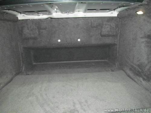

Guten Morgen,
ich möchte die Original Kühlbox im W221 nachrüsten; Ski Sack Öffnung ist vorhanden. Mein Fahrzeug hat Einzelsitze hinten. Mich interessiert
- Welchen Leitungssatz benötige ich?
- und Hinweise zum elektrischen Anschluss, insbesondere, wie ist der Leitungssatz zu verlegen.
Vielen Dank für die Unterstützung. Danke.

Es ist viel einfacher, da die Sicherungsbox beim W221 im Kofferraum und nicht unter der Fondsitzbank untergebracht ist.
Es gibt abhängig von der Fahrgestellnummer zwei verschieden Leitungssätze. Der Halter für die Steckkupplung A1296900114 muss unbedingt mitbestellt werden.
Einfacher, aber auch deutlich teurer, da der W221 ein Kompressorkühlfach hat und der ältere W220 eins mit Peltierkühlung.

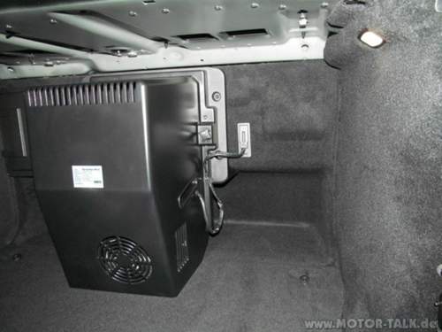

Guten Morgen,
habe die Kühlbox bei Mercedes einbauen lassen; Kabelsatz hängt wie vorgesehen an Klemme 139. Aber ganz offensichtlich liegt an dieser Klemme kein Dauerplus. Die Kühlbox geht nur dann an, wenn ich die Zündung mindestens auf Stufe 2 stelle. Bei meinem W220 liegt auf der Kühlbox permanent Dauerstrom, deswegen hat die Kühlbox ja ganz offensichtlich auch die intelligente Abschaltelektronik. Ich bin ein wenig ratlos.
Kann jemand helfen und die Frage beantworten, ob die Kühlbox beim W221 auch Dauerstrom beziehen muss. Danke.
Die Kühlbox hängt am Fond-SAM. Sie wird über ein Relais dieses SAM mit Spannung versorgt. Die Spannung kommt vom Bordnetzsteuergerät und ist kein Dauerplus sondern eben einen geschaltete Klemme 30.

Da kann man m.E. nichts mehr mit der SD umprogrammieren. Das ist fest verdrahtet. Anders als beim W220 gibt es beim W221 ein "Ruhestromrelais". Das Bordnetzsteuergerät schaltet über dieses Relais bestimmte Verbraucher komplett ab.

Guten Morgen, wird nun wirklich ein wenig kompliziert. Ich habe einen W220 und einen W221 jeweils MOPF. Ferner habe ich eine W220 und eine W221 Kühlbox. Mein W220 war ab Werk mit der Kühlbox ausgerüstet; meinen W221 habe ich nachgerüstet
- W220: Am Steckkontakt liegt immer Strom an; die W220 Kühlbox erhält also auch bei abgestelltem Fahrzeug Strom. Die W22O Kühlbox entscheidet aber mit einer Kühlbox-eigenen Überwachungselektronik, ab sie angeht (gelbes Dauerleuchten) oder nicht (Gelbes Blinklicht). Wenn die Kühlbox also nach längerer Fahrt und Abschließendes Fahrzeugs gelbes Dauerlicht anzeigt, das dann nach einiger Zeit in gelbes Blinken übergeht, dann ist zwischenzeitig die Versorgungsspannung der Box unterhalb eines Schwellwerts gefallen - ich vermute von meinem W220 der Schwellwert beträgt 12 V. Schließt man nun die W221 Kühlbox an, dann läuft diese Kühlbox auch bei ausgeschaltetem Fahrzeug (Gelbes Dauerlicht). Die W221 Kühlbox akzeptiert auch eine Spannung von 11,6 V, nicht aber 11,1V (Gelbes Blinken); Grund: die W221 Kühlbox verfügt auch über eine interne Elektronik zur Überprüfung der Eingangsspannung. Allerdings benötigt die W221 Kühlbox ein anderes Einbau Layout (Schrauben), so dass man sie nicht so einfach im W220 verwenden kann.
- W221: Hier liegt nur dann am Steckkontakt Strom an, wenn sich das Fahrzeug in Zündung Stufe 2 oder Stufe 3 befindet. Ist die Batterie nun schwach auf der Brust, dann schaltet das Fond SAM Relais die Kühlbox auch in Zündung Stufe 2 ab. Offenbar tritt diese Abschaltung bei einem Abfall der Versorgungsspannung auf unterhalb von 11 V ein. Aber auch die Kühlbox enthält eine elektronische Überwachungsfunktion der anliegenden Spannung. Ich habe die W221 Kühlbox an ein Labornetzteil angeschlossen und musste einigen elektronischen Aufwand treffen, damit die Belastungsspitze, die beim Einschalten der Box naturgemäß entsteht, nicht dazu geführt hat, dass die Box erst gar nicht angeht.
Soweit mein Stand der "Erkenntnis". Interessant wäre, welche Verbraucher über das Fond SAM Relais zu- bzw. abgeschaltet werden. Ich vermute aufgrund der räumlichen Nähe der Klemmen (139 und 140) zumindest noch die Steckdosen.
