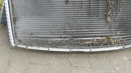

Ich habe gestern vorsorglich den Kühler in unserem Bj. 10/2000 BMW 525i mit M54 Motor getauscht.
Durch eingedrungenes Laub und Dreck, welches im Winter mit Wasser verfroren war, hat den unteren Teil des Kühlers um bestimmt 2cm verbogen.
Sieht echt krass aus.
Der Kühler war aber noch dicht.
Bei unserem E46 war der gleiche Fehler vor 6 Wochen.
Hier wurde der Kühler undicht, deshalb habe ich die Schwachstelle überhaupt erst bemerkt.
Also werft mal einen Blick auf euren Kühler, bevor man dann liegen bleibt.

Den hat es von innen zerlegt, da der Kanal vergrößert ist.
Ist aber nichts Neues, passiert öfters mal.

Wie meinst du von innen.
Durch Überdruck?
Dann müsste er ja mal heiß geworden sein.
Und das bei zwei verschiedenen Autos mit 13 und 16 Jahren.
So, wie ich das sehe, sind die Känäle gekippt.
Wahrscheinlich durch den Druck des Eises.
Gruß Manfred
Nein, das ist ein sogenannter "Blähkühler" sehr bekannt in BMW Fahrer Kreisen. Beim E46 kann man den Kühlerdeckel vom Diesel montieren. Der Öffnet etwas früher. Das schontden Kühler.
Hallo meiner Baujahr 9/97 letztes Jahr Kühler gewechselt war leicht undicht war noch mehr verbogen unten bzw aufgebläht. Scheint wohl öfter mal zu passieren.
Hol dir auf jeden Fall nen neuen Deckel für den Ausgleichsbehälter.
Der 1,4 bar Deckel vom Diesel ist empfehlenswert.
Das kommt aber auch von den hohen Temperaturen = viel öfter höhere Drücke (bzw. ständige Druckunterschiede), die diese Kennfeld-Thermostaten produzieren.
Förderlich für die Langlebigkeit sind "High"-Tech-Drücke (und ständige größere Schwankungen) jedenfalls nicht unbedingt.

Ja, bei zwei unterschiedlichen FZ wie E39 und E46 beide stehen seit 3Jahren Tag und Nacht im Freien, dass ist schon merkwürdig, dass beide den gleichen Fehler zur ungefähr gleichen Laufleistung hatten.
Naja bei beiden den Kühlerund den Deckel gewechselt.
