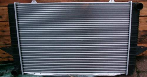

Moin zusammen,
hab heute zufällig festgestellt, dass mein Kühler anscheinend defekt ist. Hatte aber bisher keinerlei Probleme. Er verliert z.B. keine Kühlflüssigkeit. Nun stellt sich mir aber die Frage, ob ich ihn trotzdem tauschen sollte oder ob es nur ein optisches Problem ist. Vielen Dank für eure Tipps!
Gruß Max
Img-20170827-142645
Also ich würde das Teil komplett tauschen. Denn wenn wenn da schon Teile abfallen dürfte der innere Zustand des Kühlers auch nicht mehr so besonders sein vom Zustand.

Moin
Der Schaden betrifft nicht ein Wasser führendes Teil des Kühlers , da fehlt nur ne Kühllamelle , das stört nicht

Ist das nicht der Klimakondensator?

.... und ich dachte immer, da fliesst das 'Kühlmittel' auch durch
:eek:
(nicht durch das vertikale Zickzack ;-) , sondern die Waagrechten). In seinem Bild fehlt doch offensichtl. auch das Waagrechte.
Falls der TE eine Klima hat, kann's natürl. auch der "Kondenser" sein; wie helicopterpilot schon meinte.
Pict7036a
Ne das Wasser fließt nur durch die waagerechten Streben , Klima sitzt vor dem Kühler
MfG

Selbstheile Kondensatoren kennt man aus der Elektrotechnik .. aber .. selbstheilende Klimakondenser od. Wasserkühler ?!:confused:
Für mich fehlt an der markierten Stelle (Pfeil) das waagrechte Teil (s. Bild).
Vllt. hat jemand auf der li./re. Seite dann den entstandenen Spalt zugelötet (und so weiteres Geld für die nächste Kreuzfahrt aufgespart) :D .. also niggesse Selbstheilung ?!
Kuehler-defekt-od-nicht
Jo , jetzt wo du das so sagst, fehlt da wirklich was waagerechtes , wer macht denn sowas , dachte erst , das nur die Lamellen fehlen :-(
Zug_Spitzer, scharf gesehen! Du hast recht.
Watt allns giff.
... Und was bedeutet das nun für mich?!?
Wenn er dicht ist und nicht zu heiß wird , im Auge behalten
@asterix1962 schrieb am 27. August 2017 um 16:01:40 Uhr:
Und nen Motorschaden riskieren wenn es dann doch aufreißt und nicht rechtzeitig bemerkt wird. Tauschen gegen Neuteil, eine Reparatur der Kopfdichtung mit allen Teilen ist wesentlich aufwendiger. Ich würde da kein Risiko eingehen.

OK, hab hier ja noch meinen 850 stehen. Da sieht der Kühler noch ganz gut aus. Dann tausche ich die Teile eben. Es scheint aber nichts gehört zu sein, wie teilweise vermutet wurde...
