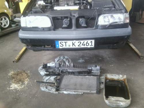

Ich konnte den Kühler ganz easy nach oben ausbauen ( mit Turbo und Klima).Erst mal alle Schläuche weg, Lüfter raus, Batterie und -Halter weg, Klimakühler ab und raus damit;-))))

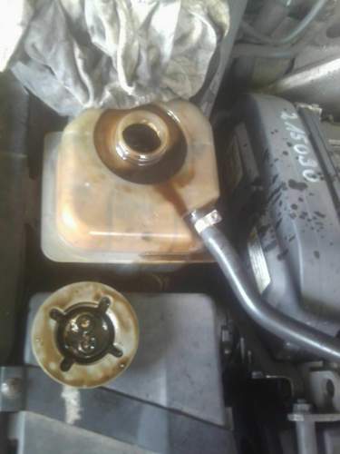

Ich liefere heute ein paar Bilder der Problemsituation nach. Mit zunehmender Motortemperatur drückt sich das Kühlmittel aus dem Deckel des Ausgleichsbehälters und trocknet dann rundherum an der Krempe ein. Gleichzeitig auch aus dem Schlauchanschluss auf dem Thermostatgehäuse. Eine CO-Messung habe ich machen lassen, es ist kein Abgas im Kühlmittel und auch kein Wasser im Öl oder am Öldeckel sichtbar.
Meine Vermutung - und gleichzeitig Hoffnung, weil einfach zu beheben - ist, dass das Thermostat nicht richtig öffnet, so dass zuviel Druck im kleinen Wasserkreislauf verbleibt. Ich habe heute einen GATES Thermostat besorgt (GATES Art.Nr. TH26590G1) und sobald der neue Kühler da ist, geht es los.

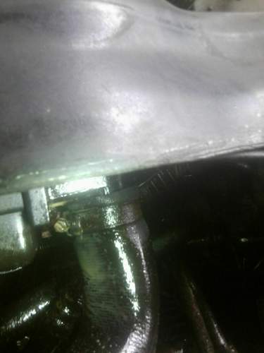

Beim Abdrücken des Kühlsystems öffnete sich übrigens noch ein Spalt am Steg des Kühlers, so dass der nun auch erkennbar undicht ist. :rolleyes: Auf dem dritten Bild sieht man, wie die senkrechte Seitenflanke des Lühlers leicht feucht ist und sich das austropfende Kühlwasser unten auf dem Unterboden-Schmutzfänger sammelt, bevor es dann von dort auf den Boden tropft.

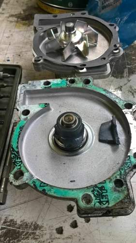

Die defekte WaPu war lt. Branding von FEBI, hatte ein Flügelrad aus Kunststoff (war 50.000 KM alt) und sah so aus:
Ich hatte noch einen ZR-Satz am Lager - daraus habe ich die Pumpe entnommen (die im Hintergrund) - kommt von GATES. Neue WaPu bestellt um den Satz wieder zu komplettieren. Kommt von RUVILLE und hat ebenfalls ein Metallrad.
