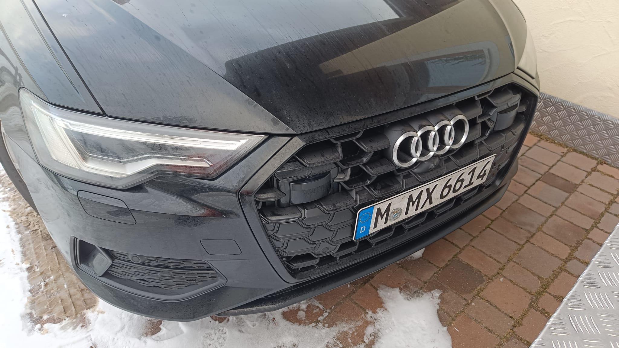

Hallo zusammen, ich habe ein Projekt vor mir und wollte fragen, ob jemand von euch diesen Umbau schon einmal gemacht hat. Ich möchte bei meinem Audi 2018 4K den Kühlergrill auf das Facelift-Modell nachrüsten. Nun zu meiner Frage: Geht das einfach so, ohne den Stoßfänger ebenfalls zu ersetzen? Danke für eure Unterstützung!

Das geht, in der Facebook-C8-Gruppe hat das schon gleich Ende 2023 gemacht. Nur den Grill, alles andere blieb vom alten Modell gleich.

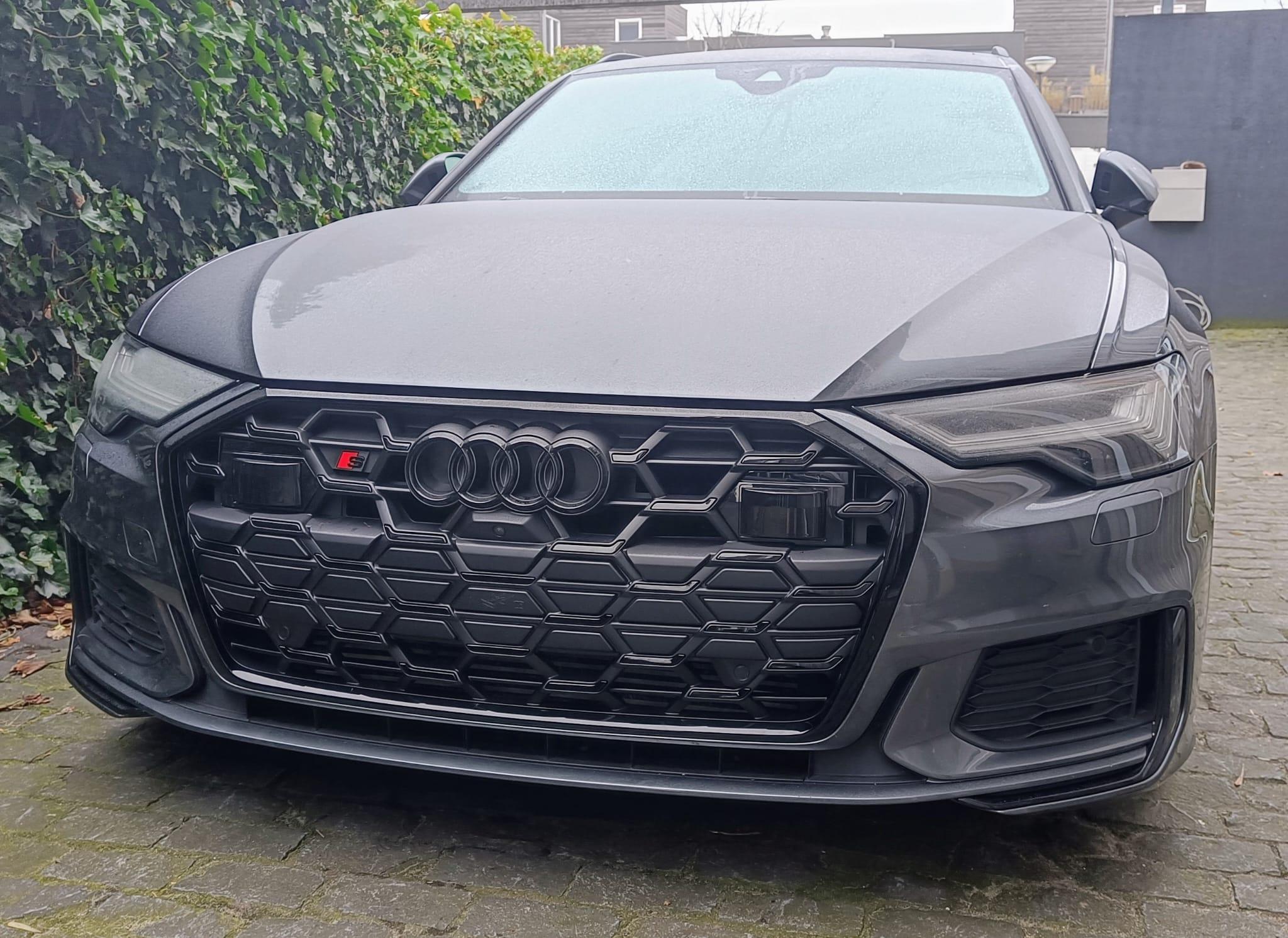

Ich habe den Umbau auf Facelift Hintermir.
Man brauch paar Kleinteile neu ja, aber keine neue Stosstange, auch die Radarsensoren passen 1:1 nur die blendkappen vorne müssen neu.
Irgendwo hier war auch eine Aufstellung was man alles braucht.
anbei ein Foto vorher/Nachher

Kannst du mitteilen wo und welche Teile du dafür gekauft hast. Sieht echt schick aus.

Sieht echt genial aus, und vielen Dank, dass du uns hier auch aufgeklärt hast, dass es mehr oder weniger problemlos funktioniert.
Es wäre großartig, wenn du uns noch eine kurze Aufstellung der Teile, die du ersetzt hast, aufschreiben könntest.
Hab diese Ersatzteile Liste gefunden, passt das mit den Teile was du verbaut hast?
Vielen Dank im Voraus!

Kann dir leider keine Aufstellung machen, aber deine Liste kommt schon ganz gut dahin..
Mein Grill hab ich aus kleinanzeigen günstig bekommen und die Kleinteile bei VW bestellt.
Aufjedenfall brauchst du das Schliessteil auch neu, das steht nicht auf deiner Liste.
Schließteil
4K0 807 233 G
Abdeckung Radarsensor Links mit Distanzregelung
4K0 853 293 D 5FQ
Abdeckung Radarsensor Ohne ACC Links
4K0 853 293 F 5FQ
Abdeckung Blende Rechts ohne Laser
4K0 853 294 J 5FQ
Abdeckung Blende Rechts mit Laser
4K0 853 294 G 5FQ
Der Halter für die 360grad Kamera falls vorhanden muss auch neu.
Hoffe das hilft etwas..
