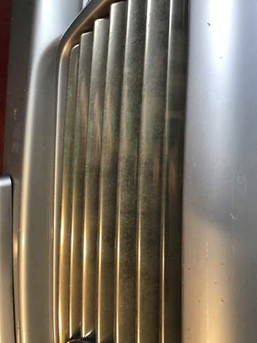

Moin , meine Kühlergrilllamellen. ( 7 ) von meinem 1994 SL sehen nicht mehr wirklich gut aus eher so stumpf . Nun meine frage welche Farbe hatten die Werk oder waren die nur bronziert verchromt ? Vielleicht weiss das ja einer .
Ich füge mal ein Foto bei .
Mit freundlichen Grüßen Dieter

Moin...
ich denke mal nur verchromt...nicht bronziert.
Auch nicht in Wagenfarbe oder so...
Ich kann aber mal die Tage bei mir schauen...
Grüße...thomas
@Mercedes-Bosch schrieb am 25. August 2024 um 18:34:32 Uhr:

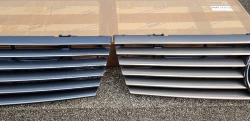

Der Grill war nie verchromt (ist ein Aluteil das eloxiert ist) die Farben haben sich über die Jahre etwas verändert.
Mein 99er hatte einen Grill in hellem Silber mit einen Schuß Bronze, der neu gekaufte Grill hingegen eher Silber mit einem Schuss Blau.
Die alten R129er haben mich nie so interessiert um mich mit deren Grillfarben zu interessieren, das weiß evtl. Fitzcarraldo1 besser.
GreetS Rob
p.s. Du bekommst den 7-Lamellengrill neu eher nicht mehr !

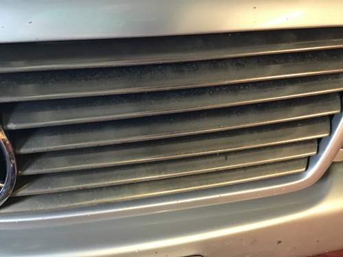

Dann frage ich jetzt mala anders wie bekomme ich die wieder schön , sauber und glänzend hin , meine sehen nicht mehr schön aus siehe foto . Mit freundlichen Grüßen Dieter

Selbst eher nicht, ausser lackieren (ist kein guter Untergrund) bleibt Dir nur der Gang zum Profi und ein tiefer Griff in die Geldbörse.

Wie oben schon beschrieben, wurde die Farbe im Laufe der Jahre immer mal wieder leicht verändert. Dazu kommt, dass der Grill sich durch Oxidation und Sonneneinstrahlung ebenfalls verändert. Beim Grill ist das noch zu verschmerzen, da es ein individuell gesetztes Teil ist. Schlimmer ist es bei den "Fensterleisten", die oben auf der Tür sitzen (und grundsätzl. die gleiche Farbe haben, wie der Grill). Wenn man dort nur eine einzelne tauschen will, ist es eigtl. unmöglich, den Ton exakt zu treffen. Man muss dann alle Leisten mindestens auf einer Seite tauschen, damit es wieder gut aussieht.
Um die Oberfläche von einem alten Grill aufzubereiten, musst Du mal jemanden fragen, der sich mit Galvanik auskennt. Die Original"farbe" (ist keine Farbe) wird mittels Elektrolyse auf das Aluminium gebracht. Den Prozess kann man vermutl. nach entsprechender Vorbehandlung wiederholen.
Alles bissl aufwendig und Action... aber was tut man nicht alles für seine alten Schätzchen.

Also, verchromt sind die Lamellen auf dem Foto definitiv nicht. Für das Verchromen gibt es zwei Farben: schwarz und chrom (ist das eine Farbe?).
Sowohl für das Eloxieren, als auch für das Beschichten von Kunststoffteilen gibt es eine breitere Farbpalette. Die jeweiligen Verfahren zur Neubeschichtung sind jedenfalls aufwändig und damit teuer, wenn sie überhaupt jemand für (Einzel)teile anbietet.
Auch nicht gesichert ist, ob man seine Wunschfarbe bekommt. Gerade beim Eloxieren arbeiten viele mit quietschenden Farben. Ich würde das nicht haben wollen.
Die m.E. sinnvollste Lösung ist eine Lackierung.

p.s. auf dem Bild des TE siehst Du eine Kunststofflamelle, empfehle Fielmann&Co !
Ein konstruktiver Beitrag.
Ich habe einige Jahre im Bereich Galvanotechnik gearbeitet und kann durch alleiniges Hinschauen nicht feststellen, welches Grundmaterial ein Bauteil hat. Schon gar nicht mittels eines Fotos. Ohne testen geht das nicht.
