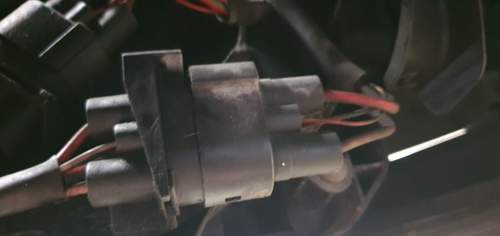

Wollte evtl. die Stecker checken, kommt man da ohne Probleme dran?
bitte in Zukunft die Sufu benutzen und an einen passenden Thread anhängen statt einen neuen zu eröffnen. März 2008 müsste noch ein VFL sein oder ? Beim VFL sind die Kühlerlüfterprobleme nicht so häufig wie beim FL aber ich denke das auch bei Dir das Steuergerät defekt sein wird.
Die Stecker sind im unteren Bereich der Lüfter, mach den Unterfahrschutz runter und dann solltest Du dran kommen - ist aber ganz schön eng da unten :)

Das Problem ist das die Steuergeräte unten am Lüfter sitzen und mit der Zeit undicht werden, dann kommt Feuchte rein und die Elektronik spinnt rum....

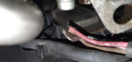

Ich habe nun vor ein paar Wochen endlich die Lüfter (nun aber doch gleich beide) ausgetauscht, die bei mir Geräusche bei laufender Klima gemacht haben.
Ich habe hier mal ein Foto angehangen wie meine Kühlerzarge im FL 03/2011 aussieht.
Man kann deutlich erkennen das es da nur ein Steuergerät für beide Lüfter gibt, und die Lüfter jeweils mit einem Kabel per Stecker angeschlossen sind. Das heist der Austausch der einzelnen Lüfter gestaltet sich einfach wenn man diese blöde Zarge erstmal aus der Fahrzeugfront raus hat.
Von daher sollte es zumindest im FL kein Problem sein das Steuergerät bzw. die Lüfter einzeln beim Audi Händler zu bekommen, da eben alles einzeln verkabelt und verbaut ist.
Ich habe bei mir Lüfter von einem anderen Hersteller aus dem Inet mit gleichen Daten verbaut, da ich nicht einsehe bei Audi für einen Lüfter fast 300 Euro zu bezahlen und ich das Stk für unter 100 Euro bekommen habe.
