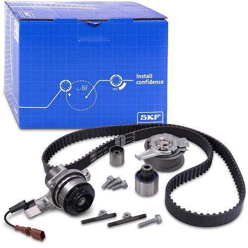

Die Teile, WP und Zahnriemensatz, hat die Werkstatt bestellt. Am Montag soll es losgehen und nicht erst in 3 Wochen. Der Hersteller ist SKF, das musste ich hier hinnehmen. Die Kühlmittelpumpe hat einen Stecker, also schaltbar, das Flügelrad ist aus Kunststoff. Der Werkstattleiter erklärte mir, ich soll mir deswegen keine Sorgen machen, in erster Linie verursachen Defekte am Regelschieber die Ausfälle.
Wasserpumpe 04L121011N Zahnriemensatz
Wieso darf das Flügelrad nicht aus Kunststoff sein?
Der Mythos das diese ständig kaputt gehen gilt schon seit mindestens 15 Jahren nicht mehr.
Themenstarteram 3. Mai 2024 um 14:29
Die WP muss nach nur 91000 km ausgetauscht werden. Der Ursache werde ich auf den Grund gehen. Ich bin gespannt. Was wäre denn dein Tipp?
Klemmender Regelschieber, wie immer.
