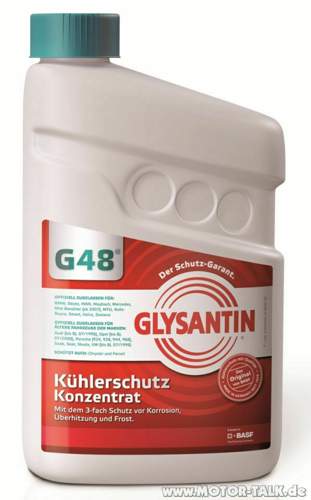

Ich bin etwas verwirrt und ganz unsicher bezüglich des Kühlwassers in meinem 318d (2004).
Ich habe den Kühlerschutz von "Car Technic CT 12 plus" mit ca. 0,3 ml nachgefüllt.
Jedoch hat er die Farbe Violet... Ich bin mir auch nicht sicher, was ich da genau reinfüllen soll, da ich die Kiste neu gekauft habe und der Vorbesitzer hatte dieses Kühlmittel im Kofferraum gelassen. Bin aus diesem Grund davon ausgegangen, dass das Fahrzeug dann genau diese Flüssigkeit braucht.
Kann da was passieren?
Nebenbei: Das Auto wird nicht betriebswarm, sondern nur bei 2/3 laut Anzeige im Tacho, also nicht ganz mittig und drunter...

In den E46 kommt Glysantin rein
Im E46 gehört Frostschutz G11 der ist grün oder blau. Der G12+ welcher rot/violett ist, ist für die VAG Produkte, manche Opel und manche Ford. Man sollte aber G11 und G12 nicht mischen hat was mit den Nitriden und deren zusammensetzung zu tun.
Nicht Betriebswarm könnte Thermostat sein was ständig auf ist. Wird denn die Heizung warm?
Ja die Heizung wird warm und ich höre nichts vom Laufen des Kühlers ...
Nur 2/3 der Betriebswärme liegt meistens am Thermostat. Hatte ich beim 320er schon 2 mal. Das Thermostat ist zu weit geöffnet oder klemmt. Kommt bei BMW gerade im Winter häufig vor. Bitte ein gutes Thermostat vom BMW Händler oder von Wahler einbauen (lassen). Keinen no name Schrott für 25 Euro!
Glysantin wie oben beschrieben - am besten von BASF.
In den E46 gehört nicht irgendein Glysantin-Produkt, sondern Glysantin G48 (silikathaltig und Farbton blaugrün).
Das sollte keinesfalls mit andersfarbigen Produkten vermischt werden.
Okay das mit dem thermostat nehme ich mir vor. Ich weiß aber bisdato immernoch nicht ob ich die Kühlmittel vermischt habe.. Vielleicht hat der Vorbesitzer nur das rote Zeug eingefüllt. Naja ob das pure rot auch Schäden verursacht weiß ich auch nicht
Das Kühlmittel soll ohnehin alle vier Jahre gewechselt werden.
Also das alte Kühlmittel vollständig ablassen und Glysantin G48 im Mischungsverhältnis (G48 : Wasser) von 1 : 1 bis 1 : 1,5 einfüllen, je nach Temperaturwunsch.
Wenn andersfarbiges Kühlmittel herauskommt, das Kühlsystem vor der Neubefüllung spülen.
Werden zwei verschiedenfarbige Mittel vermischt bilden sich Flocken die das System verstopfen können und und und. Sieht man am Frostschutzprüfer wenn man damit verschiedene Farben testet
