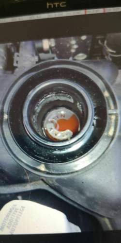

30 sec nach Motor Start blinkte obige Meldung im Display.
Sofortige Analyse des Kühlmittelstandes ergab einen Stand knapp unterhalb der Min-Markierung. 350 ml Zugabe hat den Level knapp unter die Max-Markierung gebracht (Farbe zwischen Rost Rot und Braun, ein befreundeter Schrauber sprach von Korrosion???) trotzdem erscheint der Fehler. Von Montag Abend bis heute ist der Level auf etwa mittig zwischen den Markierungen gefallen (kein Fahrbetrieb!). Zwischenzeitlicher Motorbetrieb lässt das Kühlwasser und Motoröl warm werden. Vor 2 Wochen habe ich eine schwache Nebel-Schwaden-Bildung aus dem Radkasten vorne links bemerkt. War dann nicht mehr da.
Die Standheizung ließ sich gestern nur noch über das RNS810 bei laufendem Motor einschalten (mit Hinweis niedrige Spannung in Batterie). Nach einigen Minuten des Ladens war das Einschalten per FB wieder möglich.
Heute Abend habe einen erneuten Versuch gestartet. Der Motor sprang problemlos an. nach 30 sec die Meldung, trotz Level zwischen den Markierungen. einmal um den block mit OBD2 Fehler Analyse (nicht professionell!!!).
Folgende Codes habe ich erhalten.
05A4 - muß mit dem Kühlwasser zu tun haben

Sichtbarer Austritt /Spuren von Flüssigkeit?
Ist die Flüssigkeit durchsichtig, oder trüb?

Flüssigkeit siehe Bild.

Add. Farbe:
eeeh, na ja! So ist schwer eindedutig tu beurteilen. Zieh bitte ein wenig raus, damit wir es so aus der Ferne eindeutig beurteilen können...

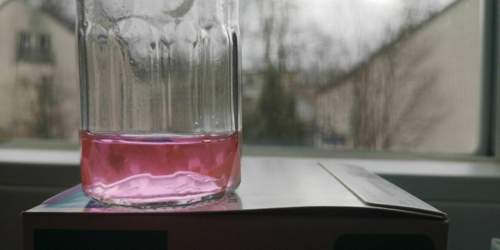

Ich werde nachher eine Probe ziehen. Frage : photo durchlicht?
Der drucklose
Ja, damit wir den Unterschied zu der aus der Flasche in etwa beurteilen können...

Hier die Proben,
Konsistenz sehr wässrig, klar keine inhaltsstoffe
Img-20210128
Sieht aus wie G12+ würde ich mal sagen.
Vielleicht etwas dünn. Hast mal Spindeln lassen?
