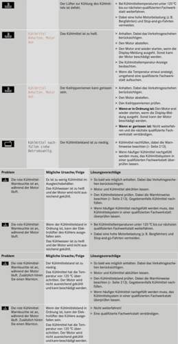

Mir fällt gerade ein, würde bei zu geringem Kühlmittel nicht die Meldung „Kühlmittelstand zu niedrig - Bitte werkstatt aufsuchen“ erscheinen? Die gibt es ja auch.
Bei mir steht allerdings nur „Kühlmittel“
Oh Mann, Jung! Du machst es einem echt nicht leicht. Immer wenn man denkt, Du gehst es systematisch an, kommst Du mit etwas Neuem um die Ecke...
In dem Bild unten sind alle Hinweise aus der Bedienungsanleitung (Hast Du die inzwischen mal gelesen?) zu Deinem Fahrzeug aufgeführt.
Guck sie Dir an, und überlege, was bei Dir zutrifft.
Wenn eine Meldung angezeigt wird, achte darauf ob das Display rot wird.
Achte darauf, ob ein Text angezeigt wird.
Merk Dir Anzeige und Text genau, oder mach ein Foto davon.
Dann frag nach, wenn noch Fragen offen sind.
Wenn es mit Deinem Auto noch weitere Probleme gibt oder gab, die eventuell in die gleiche Richtung gehen, schreib das dazu.
Und stell' als allererstes den Kühlmittelstand richtig!
Das ist ein 500er CLS, das wird doch wohl nicht Dein erstes Auto sein, oder?
Von einem Punkt zum anderen zu springen verursacht nur Verwirrung und macht es unübersichtlich. Geh das Problem systematisch an, sonst wird das nix!
