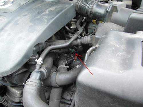

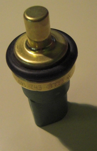

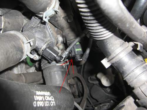

Um welches Fahrzeug handelt sichs denn? Ich hab den leisen Verdacht, dass du den G62 und nicht G83 erneuert hast. Mach doch mal ein Bild von der Stelle, wo du ihn erneuert hast, oder gib die Teilenummer an.
Themenstarteram 3. Mai 2009 um 14:32
Also der KFZ Mech. hat mir gezeigt welches ich austauschen muss
Bilder im Anhang
Auto: Audi A3 Bj 2001 Facelift Benziner
Geberteil
Cimg0015
Cimg0016
Ja, hab ich mir schon gedacht. Das war genau der falsche, nämlich der G62 (4-polig), den du getauscht hast. Der G83 ist 2-polig und sollte folgende Teilenummer haben: 06A 919 501 A und ist vermutlich schwarz.
Den genauen Einbauort kann ich dir leider nicht nennen. Such im Bereich "Kühlerauslass", evtl. auch am Kühler, oder eben den Schlauch verfolgen, bis du zu einem Flansch mit passendem Temp-Geber kommst.

und hat mir dann diesen Geber (siehe mein letzen Beitrag mit Bild " Geberteil") gegeben.
Artikelnummer:
059 919 501 A TEMP.GEBER 25,47
N 903 168 02 DICHTRING 0,77
19% 4,99
Gesamt: 31,23

Also ging heute früh das lämpchen nochmal an..
bin zum freundlichen gefahren..wieder gleicher fehler: Kühlmitteltemperaturgeber G83
Die Mechaniker meinten dass ich den falschen getauscht habe..
Die Leute aus dem Ersatzteileverkauf meinten die haben mir den richtigen mitgegeben..
es hat sich dann festgestelt dass das system ein fehler hat und wenn man G83 eingibt auf den 62 landet...najaa
es wurde aber nicht lange diskutiert..die haben mir wieder meinen alten G62 eingebaut und nen neuen G83...und das KOSTENLOS (bzw. hab ich einmal für den Geber ~32€ bezahlt.) und am selben Tag in ca 2stunden! (so ein Service kriegt man nicht sogar wenn man zahlt :P )
danke nochmal an fuchs_100 ;)
Bitteschön. Zu 99% geht im prinzip so gut wie immer der G62 kaputt, das mit dem G83 ist echt eine rießen Ausnahme, aber kann eben auch mal passieren.
