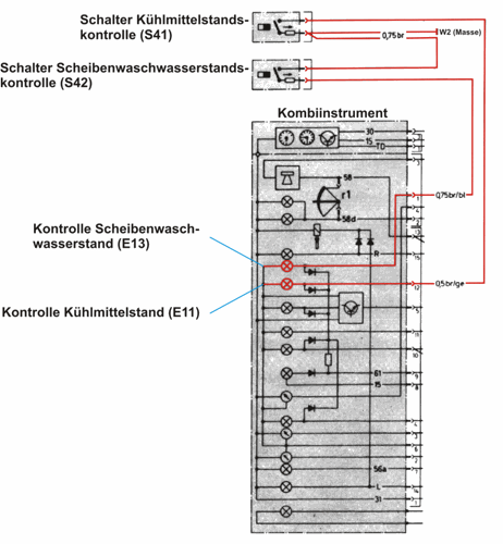

ich habe heute den neuen fühler eingebaut und was soll ich euch sagen, ich bin tierisch traurig, da die kontrolllampe immer noch leuchtet. sollte es möglich sein das der neue auch defekt ist, oder was kann ich machen um das zu prüfen. falschrum einbauen geht nicht, paßt nur an einer stelle.
hängt an dieser kmkl noch was anderes mit dran? oder ist in im armaturenbrett evtl. was hin?
für eure informativen antworten bin ich euch schon mal im voraus dankbar.

@rene
schade !! beileid .
kurzschluss im kabelverlauf ? nahe eines kühlwasserschlauchs ?
weiter bei 80° ? oder durchgehend - ab start ? helligkeit ? glimmen oder konstant hell ?
