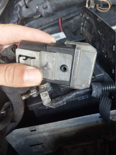

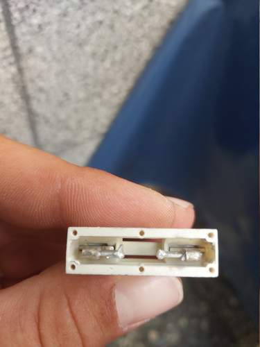

Hab glaube ich den Übeltäter gefunden, weiß jemand welche Sicherung das ist? Das ist die Sicherung am Pluspol der Batterie, der kleine Kasten war sehr wahrscheinlich nicht an der Stelle, wo er normal hingehört, hab den durch Zufall gefunden....
Steht doch oben schon in meinem 2. Beitrag :confused::confused::confused::confused:.
Themenstarteram 31. August 2024 um 20:14
Ja bin davon ausgegangen, das du die Sicherung im Sicherungskasten meintest, hab diese Sicherung heute erst gefunden, die war neben der Batterie unten eingeklemmt..nur leider ist nicht ersichtlich wieviel Ampere die Sicherung hat.
