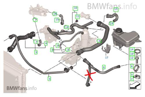

Bild 1 zeigt die kalten und warmen Schläuche.
Bild 2 die Stelle, an der ich den Schlauch fürn GWT mal testweise abklemmen wollte. Ist die Position korrekt?

GWT würde ich erstmal sein lassen.
Das AGR ist grundsätzlich offen und wird geschlossen wenn nötig (zB Aufwärmphase).
Da du ja selber gemessen hast, dass der kleine nur Handwarm ist und der andere noch kälter, bleibe ich beim AGR Thermostat.
Erst wird der kleine Kreislauf warm, dann öffnet das AGR und gibt Kühlmittel aus dem großen Kreislauf frei.

...das ist schon sooo lange her.
Aber es kann schon sein. Hatte meinen damals auch an dieser (und anderen Stellen) abgeklemmt. Nur aufpassen, dass der Schlauch bombenfest verschlossen ist. Hatte damals den Fehler gemacht, diesen nicht richtig abzuklemmen.

Hallo , ja den kannst du testweise mal abklemmen . Ist der Vorlauf für den GWT . Habe da ein externes Thermostat eingebaut , funktioniert seit 2 Jahren ohne Probleme .
Bei mir war es ähnlich , hatte die anderen 2 Thermos neu und er kam im Herbst ewig nicht auf Betriebstemperatur , da eben der GWT immer offen bleibt und die sich aufbauende Wärme im Getriebe verschwindet . Habs daran gesehen , daß Motor und Getriebetemperatur immer sehr ähnlich waren . Jetzt hab ich da Unterschiede von 30 - 40 Grad bei kürzeren Fahrten .

Wenn du zufällig Carly hast , kannst du ja unter Getriebe die beiden Temperaturen vom Motor und Getriebe vergleichen , steigen sie ähnlich an , wirds wohl der GWT sein .
