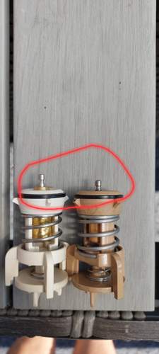

Hallo, ich hab es nun endlich geschafft das Thermostat zu tauschen.
Es ist besser mit der Temperatur aber heut morgen bei 10°C Außentemperatur hat es knapp 20km gedauert bis er auf 90°C war, mir ist noch aufgefallen das die Temperatur eigentlich zügig hochging nach 5km bei 65°C aber dann fiel sie mit einmal ab und dauerte dann bis die 90°C erreicht waren.
Was soll das nur sein das es sich so verhält, vllt doch die neue wasserpumpe???
Könnte die elektrische Wasserpumpe sein, welche die Blende nicht mehr schließt um so den kleinen Heizkreis schneller auf Temperatur zu bringen. Kühlmittel ist in Ordnung? Innenraumheizung funktioniert?
Wurde korrekt entlüftet?
Themenstarteram 27. August 2024 um 15:23
Die wasserpumpe wurde ja getauscht beim Zahnriemenwechsel...
Kühlmittel sieht gut und heizen geht auch...
Die Wasserpumpe ist es garantiert nicht. Ich habe den Mechanismus absichtlich deaktiviert und erreiche trotzdem normale Öl- und Wassertemperaturen. Die "Gefahr" bei der Wapu ist eher, dass die Blende hängt der Motor überhitzt.
Themenstarteram 27. August 2024 um 18:44
Das sind die Unterschiede vom alten und zum neuen Thermostat...
@Superdino, du fährst ja auch einen 7er Golf kannst du mal bei dir drauf achten ob deine Temperatur ab Kaltstart kontinuierlich seine 90°C erreicht oder ob sie auch bei ca.65°C abfällt und danach steigt. bzw. nach wie viel Km du die 90°C erreichst...

Hast du einen OBD-Tester, Handy-App mit Adapter oder sowas? Die Anzeigen sind ja eh fake, mit einem einfachen OBD-Auslesetool könntest du dir vergleichsweise mal Öl- und Wassertemperatur angucken ob das passt oder die auch so schwankt wie die Anzeige.
Heizung/Klima mal testweise auf "off"? Bei 10° Außentemperatur will die ja sonst schon heizen. Meist geht's mit reduzierter Heiz-/Gebläseleistung bis zu einer Mindesttemperatur, dann wird mehr geheizt was den Abfall der Temperatur erklären würde und bei erreichen der Innentemperatur braucht es weniger Heizleistung und der Motor wird dann verzögert erst richtig warm.
Je nach Temperatur und Fahrweise braucht so ein Diesel schon einige Kilometer bis der richtig warm ist. Merke ich immer bei AUs, auch Kunden die 10-15km bei mäßig warmem Wetter zu uns kommen haben selten schon 90° beim Diesel, es sei denn da ist Bundesstraße/Autobahn dazwischen.

Je nach Außentemperatur und Streckenprofil kann es 10 km dauern bis Öl 90 Grad. Wasser etwas früher und fällt nicht auch nicht ab. Bei wenig Last hat er Probleme auf mehr als 70 Grad beim Öl zu kommen, das ist aber selten.
Unter Last kann das Öl auch mal knapp über 100 Grad gehen, ist aber selten bei mir.
Die genannten Werte oben sind definitiv zu gering. Habe sowas mal in einem Mercedes C-Klasse Diesel erlebt, da war das Thermostat im Eimer. Nach Tausch wieder alles ok.
