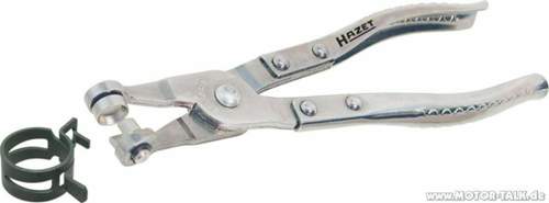

die blöden alten Klemmschellen. Bei dir sieht ja alles nach neuen Schraubschellen aus.
Die Klemmschellen sind optimal weil sie genau den Druck auf den Schlauch ausüben der notwendig ist. Nicht mehr, und nicht weniger. Und die ach so tollen Schraubschellen...., können einen gravierenden Nachteil haben, aber da lass ich Euch mal selbst draufkommen. Man muss ja nicht alles verraten. Nur soviel: wenn es eingetreten ist, was ich vermute, hat der Bube die guten Samcos dank der tollen Schraubschellen geschrottet

also, die samcos kriegst mit schraubschellen nicht kaputt...definitiv. ich sprech da aus erfahrung. ich hab mit den dingern auch schon einiges kaputt gemacht (flansch am kühler z.b. oder einen "originalen" kühlwasserschlauch) aber die samcos, die halten einiges aus.
und, dodo, du kennst meine meinung: wir haben da ja schon drüber geratscht - hat man entsprechendes werkzeug, sind die klemmschellen top. hat man andererseits etwas gefühl in der hand und verwendet vernünftiges material (keine baumarktschellen beispielsweise), so sind die schraubschellen um nix schlechter.
ich kann nur sagen: als mir der heizungskühler am felbertauern rauf vom wörthersee heim verreckt iss, wären wir zu dritt fast durchgedreht, als wir den vor- und rücklauf des explodierten heizungskühlers mittels einer zündkerzennuss und zwei von diesen ausgeburten der ingenieurshölle namens klemmschellen überbrücken wollten, dass ich wenigstens auf eigener achse heimfahren kann. mit schraubschellen hätt die aktion wahrscheinlich 15min gedauert. so hat uns der spaß 'ne gute stunde gekostet, weil mit 'nem leatherman sind die dinger halt echt kein spaß...(war auch kaum peinlich die aktion...)
So ist es. Sonst würde BMW solche Schellen an den M Modellen auch nicht nehmen. Die setzen halt voraus dass man weiß, was man da macht und vor allem vernünftige Schellen.
