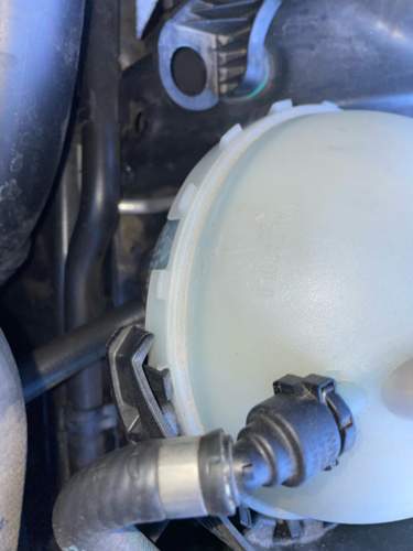

Hey Leute,
bei meinem BMW ist mir aufgefallen dass ich immer morgens wenn die Temperaturen +3grad abwärts sind, ich immer eine Meldung bekomme „Kühlmittel niedrig. Bitte auffüllen.“
Wenn mein Motor warm gelaufen ist kommt die Meldung nicht mehr.
Drucktest hat die Werkstatt gemacht ohne Verlust.
Im Anhang habe ich Bilder beim kalten Zustand (niedriger) und beim Warmen Zustand (höher).
Könnt ihr mir bitte weiterhelfen.

Dann füll den Behälter doch einfach im kalten Zustand bis zur Markierung „Kalt“ auf und fertig. Das Teil heißt nicht umsonst Ausgleichsbehälter.

Aber ist es überhaupt normal, dass es bei diesem Stand die Meldung gibt ?

Nein. Da ist doch die Mitte am Behälter, etwa 2-3 mm darüber…
Siehst du es auf dem Bild? :)
Wie schon geschrieben, erst mal bei kaltem Motor auf „MAX“ auffüllen.

Habe jetzt nach dem auffüllen 2 Fotos gemacht. 1 von gestern und eins von heute.
Wenn die Fotos in kaltem Zustand aufgenommen wurden, dann hast du reichlich eingefüllt.
Könnte sein, dass bei heißem Motor, davon etwas wieder rausgedrückt wird.
Wenn also irgendwann weißliche Ablagerungen zu sehen sein sollten, dann könnte das davon sein.

Was meinst du? Passt es jetzt?
Also ich habe kein F-Modell, aber wenn ich die Markierungen auf deinem Ausgleichsbehälter richtig interpretiere, dann hast du immer noch zuviel Kühlmittel drin.
Die Spitze der Markierung zeigt auf die Oberkante der Wulst, das soll IMO die max. Füllhöhe sein.
Ich habe die Striche mal markiert.
Ist jetzt etwas über MAX. Ist zuviel drin ja.

Ja weil das Problem ist wenn ich es bis zu dieser Markierung fülle, dann kommt die Meldung.
Ist etwas zu viel, aber nicht gravierend.
Weil dein Problem aber die Meldung eines zu niedrigen Kühlmittelstandes ist, würde ich das erst mal so lassen und abwarten, ob die Fehlermeldung trotzdem wieder erscheint.
