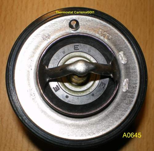

Vielleicht erinnerst du dich das die mechanischen älteren Typen immer ein kleines Loch hatten das auch teilweise einen Zappelstift (keine Ahnung wie das Teil sich nennt)verbaut ,das immer nach oben verbaut wurde damit die Luft sich durch das Loch arbeiten konnte und somit im Behälter schon in der Warmlaufphase zumindest aus dem Motor entlüftet wurde.

@Kodiac2
Vergiss doch einfach mal die alten Thermostate.
Es handelt sich hier um Kennfeldgesteuerte Thermostate.
