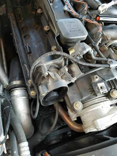

Prüf mal den kühlmitteltemperatursensor bevor den Thermostat tauschst
Wo sitzt der? Finde ihn nicht im Etk...
