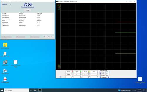

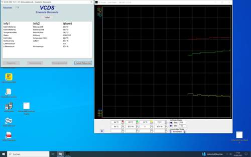

Bin nun eine Runde mit VCDS gefahren. Anfangs geht die Differenz zwischen Motoraustritt und Kühleraustritt weit auseinander, Kühleraustritt bleibt lange bei <30 Grad, wenn Öl >60 und Wasser bei 75 ist. Zieht dann aber nach und am Ende von einer kleinen Fahrt ist die Differenz bei 5 Grad. Alles war auf der Fahrt normal, auf mich wirkt das alles unauffällig. Bin gespannt auf Eure Meinung, anbei auch noch ein Log mit Werten (CSV).

Ja, sieht eigentlich ok aus. Vor allem macht der Thermostat alles richtig, wenn der Kühleraustritt bis 75° am Motor niedrig bleibt und dann hochgeht.
Nach doch folgendes: Fahr mal ein Stück mit Logging und bleib dann stehen und lass dem Motor weiterlaufen.
Dann muss ja irgendwann der Lüfter angehen oder die Temperatur weiter steigen.
Ich habe das eben mal nachgestellt. Ich habe mit einer Starttemperatur von um die 42° den Motor angemacht und einfach im Stand laufen lassen (ohne Heizung und Klimaanlage!). Bis ca. 80° Temperatur am Motoraustritt wird die Differenz immer größer. Dann öffnet der Thermostat und die Temperatur am Kühleraustritt steigt erst langsam, dann immer schneller an (die Differenz wird kleiner), weil der Kühler dann durchströmt wird.
Wenn die Differenz so auf ca. 11-13° abgefallen ist, dann wird der Lüfter angesteuert (hier im Bild mit 22,4%) und dreht sich mit. Dadurch fällt die Temperatur am Kühlerausgang wieder (die Differenz steigt) und irgendwann geht der Lüfter wieder aus (Ansteuerung 9,8%)
