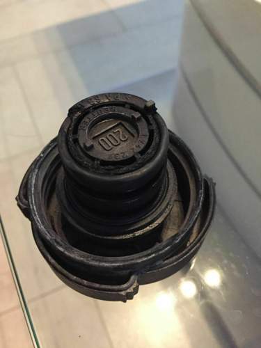

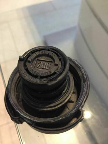

Guten Tag.
Kann mir jemand sagen, ob der Deckel defekt ist? Falls man das anhand der Fotos erkennen kann.. zeigt mir jede 3-4 Wochen zu wenig Wasser an. Abwärts des Deckels erkennt man auch Rückstände von Kühlflüssigkeit (Verfärbung). Allerdings erkenne ich nie an der Öffnung/Deckel ob direkt da was Austritt.
Behälter wurde gewechselt. Vor ca 8 Monaten. Damals war Der freundliche so schlau den alten Deckel dran zu lassen was ich nicht wusste.
Der Deckel sieht unten an der Spitze schon abgenutzt aus, aber ist das ein Anzeichen dafür das er auch undicht ist?

Ja, gibt schönere ;-)
Dann tausch doch einfach mal mit jemandem, wenn der Wasserverlust mitwandert, weißte Bescheid.
Wenn er bleibt ---> weitersuchen.
Ich würde gar nicht lange überlegen und den Zehner investieren. Ganz in Ordnung sieht das Teil wirklich nicht aus.

ehrlich, das Du auf die Idee kommst hier die Kollegen damit zu kommen. Die Dichtung ist zerbröselt, was willst du hier von jemanden erfahren. Das du Dir 'ne neue Dichtung häkeln sollst und man den Musterbogen schickt, fahr zu BMW und nur dort hin und kauf einen neuen und laß die Gurke gleich da, sonst nimmst den evtl noch mal. Sorry, aber so was kann ich nicht begreifen...!!!

der Deckel gewinnt keinen Schönheitspreis mehr,dichtet nicht mehr ab und lässt auch warscheinlich den Überdruck nicht mehr rechtzeitig ab.
Kostet neu bei BMW 17Euro inkl....!!!
Kaufen,draufschrauben, weiterfahren und beobachten...

Habe den Stand aufgefüllt und den Deckel ersetzt. Laut BMW war der Schlauch Richtung Thermostat auch "knüppelhart".. anscheinend dann zu hoher Druck..
Verstehe das Prinzip nur nicht:
Wenn der Deckel defekt ist. Keinen Druck rauslässt.. wird der Schlauch hart das ist klar.. aber wieso wird dann Wasser freigelassen ? Wenn doch der Deckel den Druck nicht raus lässt, wieso dann die flüssligkeit ?
Bitte um Erklärung. Teil wurde dennoch ebenfalls schon getauscht da es ja nicht mehr gesund aussah.
