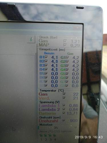

Hole den alten Thread mal wieder vor, der Verdampfer hatte nicht mehr geleckt, seit 2 Tagen ist er wieder undicht, d.h. Verdampfer wechseln.
Bräuchte eure Hilfe bzgl. Austausch:
a) Mech/elekt. Aus und Einbau ist kein Problem, wie ist das mit den Einstellungen druckseitig?
Mit der Zentralmutter kann man den Druck am Verdampfer einstellen, hat er einen eingestellten "Werksdruck"?

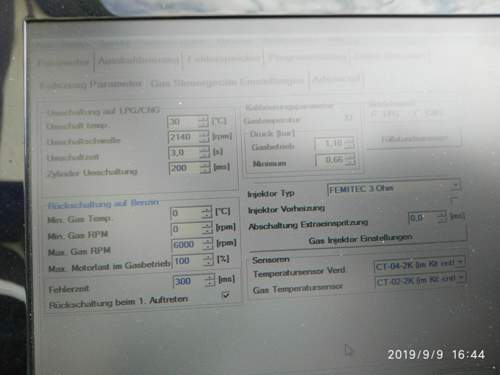

Laut Software ist der Druck im Gasbetrieb 1,10bar, minimum 0,66bar (siehe screenshot)
Dies ist der aktuelle eingestellte aktuelle Druck, richtig?
Tausche ich den Verdampfer dann habe ich ja einen anderen Druck, wie ist dann der Vorgang:
Muss man den Wagen im Gasbetrieb laufen lassen, mit angeschlossener Software, den Gasdruck ablesen und dann mit der Zentralmutter auf 1,10bar einstellen?
b) Habe die Anlage mal ausgelesen was mir auffällt:
-Die Umschaltschwelle würde ich gerne absenken, von 2140 auf 1800, dürfte kein Problem sein oder?
-Umschalttemp. ist 30°, laut Temp.instrument im Tacho schaltet er erst auf Betriebstemp. um. Kann man die 30 auf 25° absenken? Oder gibt das Probleme?
-Im Fehlerspeicher sind "Spannungsfehler" abgelegt. Kann man den Fehler irgendwie eingrenzen? Oder wird z.b. bei der Batterie abklemmen ein Fehler abgelegt?

Druck einstellen, wie du es beschreibst.
Umschalten geht bei vielen Anlagen im Standgas. Probiere es einfach aus, genauso, ab welcher Temperatur es Probleme nach Umschalten gibt.

Achja, die Spannungsfehler stammen jeweils von Trennung der Stromversorgung des Steuergerätes. Das ist normal so, kannst Du einfach löschen. Sollte eigentlich beim Verbinden auch eine Meldung mit soundso oft Reset kommen.
