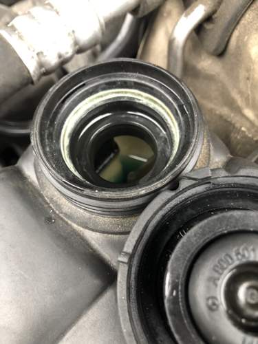

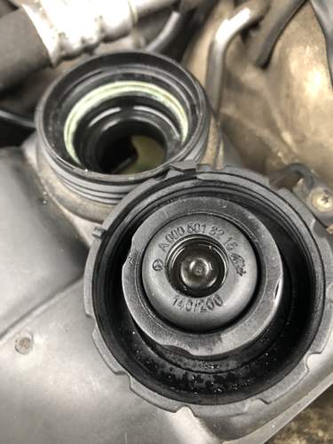

Hallo in die Runde,
das Jahr hat noch gar nicht angefangen und erneut ärgert mich mein Benz mit Unzulänglichkeiten.
Habe seit einigen Wochen schleichenden Kühlmittelverlust. 1/2 Liter auf 1500km. Ich finde aber keine Spur von Kühlmittelresten, die grünlich / bläulich schimmern würden.
Wasserpumpe habe ich im Sommer erneuert. Schläuche alle trocken, Behälter und Deckel ebenso. Kein Geruch im Innenraum, Öldeckel ohne Beanstandung.
Werde nächste Woche das System mal abdrücken lassen, wie war das doch gleich noch mit dem Deckel am Ausgleichsbehälter? Anbei ein Bild.
Grüße Christian

@Christian_HH schrieb am 7. Januar 2023 um 16:00:36 Uhr:
Grüße Christian
Was meinst Du mit dem Deckel? Was ist wie?
Themenstarteram 7. Januar 2023 um 15:12
Ich habe mehrfach gelesen, dass der Deckel einem gewissen Verschleiß unterliegt. Öffnet er bei Überdruck entweicht Wasserdampf. Ich hatte sowas mal beim W124. Auf dem Bild sieht man Kühlmittelablagerungen oben im Behälter. Das kann normal sein, oder ein Indiz für einen alterschwachen Deckel ???
Grüße Christian

@Christian_HH schrieb am 7. Januar 2023 um 16:12:36 Uhr:
Grüße Christian
Würde mir erstmal hierzu keine besonderen Sorgen machen. 1/2 Liter auf 1500 km wäre schon viel "Wasserdampf". Mein Deckel und oberer Behälterbereich hat auch Verfärbungen und Ablagerungen und mir fehlt keine Flüssigkeit. Wenn Du das System abdrücken lässt, dann sollen die den Deckel auch prüfen. Die Adapter sind i.d.R alle im Werkzeugkoffer enthalten (zumindest bei mir).

Themenstarteram 9. Januar 2023 um 21:12
Abend,
war heute in der Werkstatt und die haben das System abgedrückt. Alles furztrocken. Daher mein weiteres Vorgehen:
1. Neuen Deckel besorgen und testen. Wenn der Stand wieder sinkt ->
2. CO2 Test mittels Ebay Set. Wenn negativ ->
3. AGR Kühler ausbauen und ggf. beide Dichtungen erneuern ->
4. Notfalls AGR Kühler erneuern, aber bestimmt nicht mit einem MB Neuteil für gut 800€
Langweilig wirds mit dem ollen W211 auf jeden Fall nie ;-)
Grüße Christian
Am AGR Kühler sieht man die Wasserspuren innen erst wenn er ausgebaut ist. Der CO Test könnte bei diesem Fehler positiv sein, auch die Kopfdichtung ok ist.
Themenstarteram 16. Januar 2023 um 14:23
Hmmm…
Ich bin seit dem Deckeltausch 600km gefahren und der Kühlmittelstand im Behälter hat sich nicht verändert.
Sollte es tatsächlich mit einem neuen Deckel für 22€ getan sein? Das wäre ja extrem erfreulich.
Wer könnte das technisch erklären???
Grüße Christian
