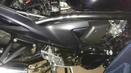

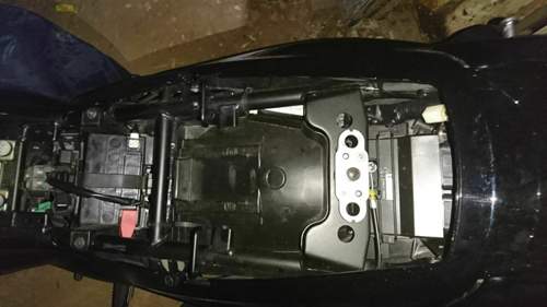

Hi
Bei meiner Bandit (BJ2012) steht die Kühlflüssigkeit etwa 2 cm unter min. Ich wollte eben einen Schluck Wasser aufkippen aber Ich suche wie blöd eine Anleitung zum Auffüllen.
Wo mache ich das?
[Von Motor-Talk aus dem Thema 'Kühlflüssigkeit auffüllen' überführt.]
Bei meiner 1250 er saß der behälter hinter der rechten Heckverkleidung, die musste zum Auffüllen demontiert werden. Ob es bei der 650er genauso ist kann ich dir nicht sagen.

am 3. April 2019 um 19:21
Such mal unter der Sitzbank im Bereich des Soziusplatzes in Fahrtrichtung rechts. Schwarzer Gumminöppel. Bitte 1 : 1 Gemisch mit dem passenden Gefrier- und Korrosionsschutz nachfüllen.
