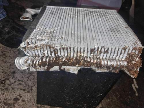

Letztes Jahr fiel bei meinem Sportsvan die Heizung auf der Beifahrer seite aus.
Da ich meistens alleine fuhr und ich dachte es ist der Stellmotor habe ich es nicht weiterverfolgt.
Vor zwei Monaten habe ich Zahnriemen und alles was dazu gehört wechseln lassen, da der wagen etwas wasser Verlust hatte und die Zeit reif war, bei ca 198tkm. Die Wasserpumpe war hatte ein kleines leck und ich dachte Wasserverlust problem hat sich damit getan.
Aber leider nicht, mein Fahrzeug verliert immernoch Wasser.
Der Zylinderkopf wurde geprüft und für intakt befunden.
Es wurde Druck im system immerwieder aufgebaut und dann die Glühkerzen ausgebaut und geprüft ob wasser dort rausspritz wenn man versucht zu starten. Alles war sauber.
Da der Ausgleichsbehälter auch nach abgasen riecht und braun rostig ist sagte man mir es ist der AGR-Kühler. Wahrscheinlich undicht.
Und parallel haben wir den Wärmetauscher geprüft und gespült der war auch voller schlamm uns kleine teilchen. Seit dem Spülen geht die Fahrerseite wieder.
Mein AGR kuhler und ein neuer Wärmetauscher sind angekommen.
Ich denke aber bevor ich diese beiden teile tausche sollte ich das Kühlsystem spülen.
Wie gehe ich am besten da vor?
Ich habe auch dieses bars nural gekauft.
Leider weiss ich nicht wie ich am besten das system komplett Spüle.
Ist der AGR kuhler auch fur euch plausibel als ursache fur kuhlwasserverlust?

Du hast ja den 1,6 TDI. Der Kühlwasserausgleichsbehälter ist mit Silikat. Da gibt es immer wieder Probleme mit. Behälter gegen einen ohne Silikat Beutel austauschen und komplett spülen und neu auffüllen. Das Silikat setzt den Wärmetauscher zu. Zum Wasserverlust kann ich leider nichts sagen.

Sowohl das G13 selbst, sowie der Behälter enthalten Silikat (im Behälter ist ein Silikat Beutel drin). G13 ist auf Grund seiner Glycerin Basis bei höheren Temperaturen instabil (verbraucht sich schneller) - die Stabilität bei den TDIs und größeren Benzinern hat man versucht durch so einen Silikat Beutel zu gewährleisten. Scheinbar hat es bei vielen Kunden genau das Gegenteil bewirkt und die Wärmetauscher sind mit der Zeit zu gegangen. Aktion bei VW: Kühlerkreislauf spülen (zum Spülen gibt es einen extra säurebasierenden Kit bei VW), Behälter ohne Silikat Beutel verbauen, eventuell Wärmetauscher ersetzen, G12EVO befüllen. Das G13 hat man bei VW inzwischen ausgemustert und durch das G12EVO ersetzt.
Du kannst aber auch den Silikat Beutel (falls nicht gerissen) mit viel Glück aus dem Behälter rausfummeln oder halt neuen kaufen, kostet um die 20 Euro.

Ich danke euch allen. Ich habe mal 5Liter g12Evo und den Ausgleichsbehälter ohne Silikat bestellt.
5 Liter reichen nicht (falls es Konzentrat ist, dann schon). Du brauchst ca. 8 Liter. Am besten 10 Liter Fertig-Mix bestellen bzw. anfertigen.

Wird mit Vakuum befüllt. Auch die Lösung zum Spülen (man kann auch über Rücklauf arbeiten, aber das System sollte dabei hermetisch bleiben, was bei Dir nicht mehr der Fall ist). Und danach per Diagnose entlüften - eventuell 2 Mal hintereinander.
