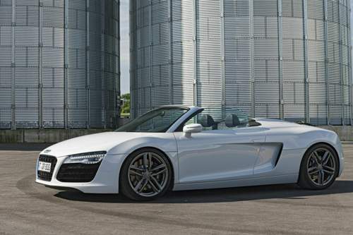

Ich kann zu dem Thema folgendes sagen.
Ich habe meinen mittels H&R Federn tiefergelegt und mit H&R Spurplatten etwas verbreitert.
Meiner Meinung nach fährt er sich einwandfrei.
Ich sehr zufrieden mit der Kombi und die Optik ist für mich perfekt. So muss der Wagen für mich dastehen.
Siehe Bild anbei.
Vom fahren her absolut in Ordnung, nicht übertrieben hart.
Wobei ich sagen muss das ich eher der Cruiser und nicht der Racer bin.
Ich hatte vorher eine Porsche 997 4S mit Federn und Spurplatten von Techart.
Optik auch sehr gut jedoch vom fahren her deutlich unkomfortabler als der R8.
Gruß aus Unterfranken
Frank
6035k
