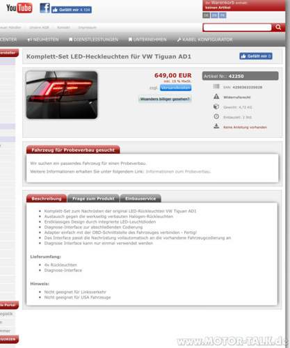

Hallo @ all,
was haltet Ihr davon ?
https://www.kufatec.de/.../komplett-set-led-heckleuchten-vw-tiguan-ad1
Bei meinem Bestellten Tiguan, sind durch die verwirrende „Lichttechnik-Politik“ von VW meine Heckleuchten wohl auch nur mit der „kleinen „ Teil-LED Variante ausgeführt.
Ich dachte wer das ALS Frontlicht bestellt bekommt auch hinten VollLED, aber neee, Voll LED hinten ist ausschließlich dem Highline vorbehalten, egal was vorne verbaut ist.
Wäre das ne Lösung aufzurüsten?
Bin nur 40km von Segeberg weg, Umbau durch Kufatec selbst wäre also auch möglich !
Hier wurde ja schon erwähnt das Kabelarbeiten in die Heckklappe notwendig wären.
Wie sieht’s dann mit der Werksgarantie aus, eher nicht denke ich?
siehe Bild

hört sich für mich nach einer guten Lösung an, da die Leuchten wohl in Richtung original gehen.
Die suchen doch ein Fahrzeug für den Probeeinbau, melde dich doch dort und du wirst sicherlich einen Vorteil dadurch haben.
Gruß, rubbel 2
Ich vermisse beim Lieferumfang den Kabelsatz. Da die Full LED RL z.Bsp. die Rückfahrscheinwerfer beidseitig und aussen haben und die Basic LEDs nur einseitig und innen müssten da sicher andere/weitere Kabel verwendet werden.
gibt es dann die laufenden Blinklichter?

also ich bin mir zu 99,9% sicher das bei Elektrik Problemen, in welcher Art auch immer die Wolfsburger keine Garantie übernehmen werden, wenn fremde teile verwendet werden und sogar an der Bord Elektronik gefrickelt wird.
aber ich denke das sollte klar sein
vg
Stefan
Warum sollten ALS-Elektronikprobleme oder welche des z. B. IT wegen gewechselter Rückleuchten zum Garantieausschluss führen?
Garantieansprüche für das Steuergerät für die Rücklichter und die Lichter selbst sind unzweifelhaft verwirkt. Das war‘s imo aber auch auch schon
Alternative für Bastler: Gebrauchten LED-Rückleuchtensatz kaufen für 379,90 EUR.
E-Bucht-Angebot !
Bei dem Preis von KufaTec relativiert sich der Preisunterschied zwischen High- und Comforline ratzfatz.
Gruß aus'm Ländle
Ulrich
Bei dem Angebot aus der Bucht fehlt in jedem Fall wie beim Kufatec Satz (wie ich oben schon geschrieben habe) der Kabelsatz. Es gilt zu bedenken, die Rückleuchten sind nicht 1:1 austauschbar
Mal eine Frage an den Themenstarter, welchen Mehrwert hast Du wenn Du dir für 650 Euro diese Dinger einbauen lässt.
Für das Geld kannst Du dir bestimmt was schöneres kaufen. Dein Auto siehst Du doch nicht von hinten und so schlecht sehen die andere Rücklichter auch nicht aus.
Sie sind für viele einfach hübscher. Da machen manchmal ein paar Euro ob HL CL oder Sondermodell weniger aus als so eine Nachrüstung. Leider erhält man beim Händler und beim Konfigurieren nicht genug Infos um sowas zu vermeiden.
