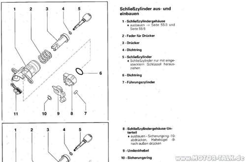

Hallo, habe die kugel von dem schließzylinder verloren. Und die Schrottis in meiner umgebung haben keine 35i Facelift mehr.
Haben auch andere Fahrzeuge eine solche kugel im heckklappenschloss verbaut?
Hoffe mir kann jemand helfen.

Was für ne Kugel? Die, die auf die Feder der Schließplättchen kommt?
Die sind bei allen VW gleich! ;)

da kommt doch an den schließzylinder diese eine kugel hin, wegen der man das ganze so schelcht zusammen bauen kann, und die ist weg.
am 15. Februar 2011 um 20:14
... ist das nicht eine 0815 Stahlkugel ?
einfach eine aus nem alten Kugellager vom Fahrrad nehmen.   :rolleyes:

Heckklappenschliesszylinder
Themenstarteram 15. Februar 2011 um 20:35
die ist da nicht eingezeichnet. aber die ist da. sonst würde das schloss nicht funktionieren.
Ja aber sie muss doch die gleiche größe haben oder nicht?
da ist ne kugel  auf einer feder drinnen
die ist mir beim umstiften   am G2 auch schon mal entgegengeflogen
Hole  dir ein schloss beim Schrotter hole  sie raus und gut ist

Die Kugeln haben bei allen VW Schließzylindern die gleiche Größe! ;) Hab gestern auch erst zwei von nem 3er Golf umgebaut, da ist mir auch eine Kugel abhanden gekommen, hab dann eine aus nem Golf 4 Zylinder rausgenommen, der eh übrig war!

Noch nen kurzen Tipp hinterher, auch die Federn sind immer identisch, nur haben sich ab dem Golf 4 die Schließplättchen geändert! ;)
Kommt ja auch mal vor, daß da eine abhaut! :D:D:D
Kugel beim Einsetzen mit etwas Fett sichern. Schließplätchen sollte man aber eigentlich beim Freundlichen noch im Zubehör vom Teiledealer bekommen.

Die Plättchen und auch sonstiges gibts alles noch! ;)
