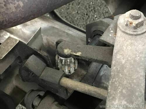

Das Foto zeigt nicht MEINE Umlenkwelle - meine Kugel ist noch da !
Ich habe manchmal das Problem das sich der 1. Gang ein bisschen schwierig einlegen lässt. Es gibt manchmal wochenlang keine Probleme dann hakt es irgendwie. Im Extremfall muß ich kurz in den 2. Schalten und dann klappt es. Getriebeöl ist schonmal getauscht worden. Zunächst habe ich den Exzenter am Schaltknauf ein bisschen verdreht, seit dem ist es etwas besser geworden aber noch nicht weg.
Ich habe mir heute mal die Mechanik im Motorraum etwas genauer angesehen und habe dazu ein paar Fragen:
An der Umlenkwelle gibt es doch diese Kugel (blau, wie gesagt nicht mein Foto) die zwischen den Anschlägen (rot) sitzt. Ist die von unten noch irgendwie gelagert oder "schwebt" diese nur zwischen den beiden Anschlägen ? Muß da Abstand sein oder sollte diese spielfrei dazwischenklemmen ?
Meine ist irgendwie etwas unrund reworden und hat zu den Anschlägen (rot) Spiel, wenn ich sie drehe (soll das möglich sein ?) dann merkt man auch das es irgendwie klemmt. Kurzum, da ich mechanisch eher wenig Erfahrung hab, kann es daran liegen ? Dann würde ich die Umlenkwelle + dessen Lagerbuchsen austauschen.
Ist das die richtige Teilenummer: 1H0 711 173, hat jemand die Teile-Nr der beiden Lagerbuchsen und ist die Welle unten genauso gesichert wie beim G2 (da hab ich eine Anleitung im Netz gefunden) ? bekommt man die Sicherung da heile runter und wieder rauf ?
Ansonsten Ideen und Vorschläge sind willkommen.
...hallo Alex...die von dir angegebene Nr. 1H0 711 173 ist richtig, dabei handelt es sich um die Umlenkwelle komplett mit der Kugel (die es nicht einzel von VW gibt). Der Preis so ca 35€
Die beiden Lagerbuchsen haben die Teile Nr. 191 711 067.
Ein fetten der Kugel hilft in den meisten Fällen. Wichtig ist auch etwas Fett in die Wählstangenkugeln zu drücken. Eine Kugel ist auf dem Foto unter dem unteren roten strich von deinem Foto zu erkennen. zum Ausbau und Fetten einfach die Verriegelung aufklappen. Empfehle dabei auch die Dichtringe hinter den Kugel zu erneuern. VW-Teile Nr. 171 711 975. Da brauchst du 4 Stück. (4X ca. 1€)

Auf dem Bild ist nur noch das Innenleben der Kugel zu sehen.
Tausch das ganze Teil aus und gut is.
Original von VW ist echt nicht nötig - viel zu teuer.
z. Bsp:
http://cgi.ebay.de/.../120696666371?...
Die Befestigung ist oben per Mutter und unten per Klammer. Die Klammer läßt sich mit nem kräftigen Daumen rausschieben, oder halt mit irgendetwas daumen-schonendem.
Der Austausch ist nicht schwierig und das Schaltgefühl anschließemd ist "wie neu".
Edit: sorry, hatte überlesem, daß das Bild nicht von deinem Auto ist.
Wenn ich mich richtig erinnere, sitzt oben und unten ne Kunststoffbuchse, die einfach auf die Welle geschoben wird. Würd ich mir bei VW holen.
Die Kugel sitzt nicht ganz spielfrei. Hat in beide Richtungen so 2-3 mm Spiel (wenn ich es richtig in Erinnerung habe ).

es gibt auch nur die kugel zu kaufen jedoch kostet de 12 euro. nur die kugel.
hatte mir leider vorher schon von meyle gekauft. würde ich abraten von meyle zu kaufen da die stange um 2-3 mm länger ist als original unten und unten wackelt es trotz sicherheitsklammer. aber sonst schaltet es.
Habe auch den Nachbau von Meyle erworben.
Spiel zwischen den roten Anschlägen vorhanden, nämlich gute 5mm auf eine Seite hin.
Lässt sich aber problemlos schalten, ich habe dabei aber noch alle Lagerbuchsen ausgetauscht, alle beweglichen Teile gereinigt und neu abgeschmiert.

Ich habe jetzt die Teile, jedoch bin ich mir nicht ganz sicher wie die Umlenkwelle ausgebaut wird.
Ich habe oben die Mutter gelöst und unten diese Sicherung abgemacht.
Die Umlenkwelle wird scheinbar nach unten rausgenommen, jedoch bleibt das Stück mit der Kugel/Rolle dann an dem Schaltgestänge das vom Schaltknauf kommt hängen.
Was muss noch ab, damit man die Umlenkwelle rausnehmen kann? Möchte auch nichts kaputt machen.

Da steht: "Jetzt die Welle nach oben anheben, sodass die „Kugel“ aus dem Wählhebel (orange) rutscht. Die Welle ist jetzt unten aus der Lagerbuchse draußen und kann zur Seite weggekippt werden. Anschließend die ganze Welle nach unten bewegen, sodass das obere Ende aus der oberen Lagerbuchse herausgleitet. Die Welle kann jetzt aus dem Motorraum heraus genommen werden."
Ich bekomme die Umlenkwelle gar nicht so hoch, dass ich die unten zur Seite kippen könnte. Nach unten kann ich die recht einfach schieben, aber dann bekomme ich die Umlenkwelle nicht so weit gekippt, dass die an der oberen Buchse vorbei kommt.
Oder muss ich die Buchsen kaputt machen, damit ich die Welle so weit kippen kann?
Was muss ich machen??
Einfach die Schaltstange nach vorne bewegen/schieben...danngleitet die Kugel seitlich raus...
Habe die Umlenkwelle + die beiden Buchsen getauscht.....
Also die Kugel hatte ich dann auch draußen, aber ich bekam die Umlenkwelle nur aus der oberen Buchse, aber dann nicht weit genug zur Seite um die dann rauszuziehen.
Ich habe die Buchsen rausgehauen und dann konnte ich die Umlenkwelle recht einfach rausnehmen.
Die Kugel gibt's übrigens auch einzeln, für 1,23 € :
http://www.daparto.de/.../V109716?categoryId=999&%3BkbaTypeId=3976
Einzeln bestellen lohnt vielleicht nicht unbedingt, aber wenn man eh mal was bestellt, einfach vorbeugend mal mitkaufen. Und selbst wenn man auch nur jemand anders damit aushelfen kann, hat sich's schon gelohnt.
Ich hab übrigens nicht die ganze Kugel umgebaut (ist irgendwie vernietet untendran, war mir zu aufwendig), sondern nur die Hülle (über der weißen geriffelten Plastikbuchse) etwas warm gemacht und umgebaut.

Eher nicht.
Kugel isses, wenn der Schalthebel vor und zurück ziemlich viel Leerweg hat, bevor's "anpackt/schaltet".
