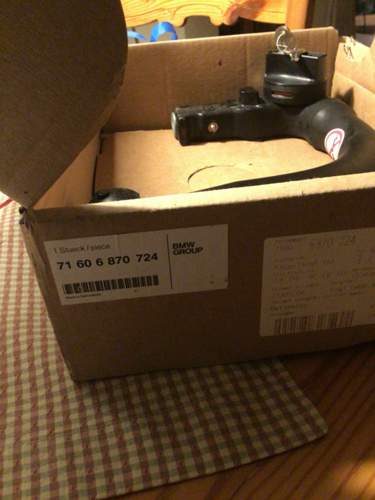

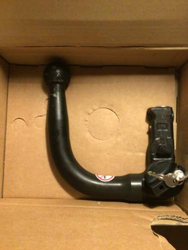

Ich habe einen X1 F48 mit Heckträgervorbereitung. Auf eBay habe ich mir einen gebrauchten Kugelkopf
für einen F48 gekauft. Wenn ich versuche den zu montieren rastet der nicht ein, scheint nicht zu passen.
Gibt es da unterschiedliche Kugelköpfe?

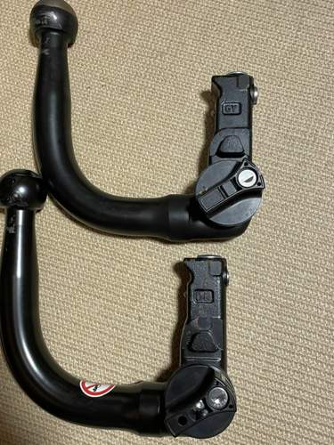

Ja, es gibt im Zubehör für den BMW X1 F48 zwei verschiedene Kugelköpfe.
Das Thema wurde auch erst vor kurzem hier thematisiert:
https://www.motor-talk.de/.../...oblem-auf-kugelkopf-t7034979.html?...
Anscheinend ist mit deinem Erfahrungsbericht dann auch eine Frage aus diesem Thema geklärt: der Kugelkopf für die AHK passt nicht in die Heckträgervorbereitung.

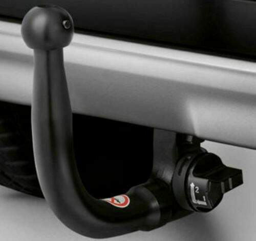

Hier übrigens noch ein Link zum Kugelkopf für die Heckträgervorbereitung:
https://shop.bmw.de/.../
https://www.baum-bmwshop24.de/.../#gallery
Eventuell auch günstiger bei anderen Anbietern.

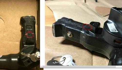

Achtung: der Kugelkopf für die Heckträgervorbereitung hat zwei seitliche Zapfen, um das Anhängen eines Anhängers zu verhindern. Es kann daher sein, dass manche Fahrradträger nicht passen.

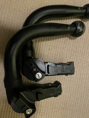

Vielleicht kann ich es am Wochenende selbst testen. Und wenn es wirklich nicht passt, werde ich mir noch Version 2 besorgen, beide digitalisieren und vergleichen. Optisch sehe ich null unterschied.
@Hermie66
Hast du evtl irgendwo eine Teilenummer auf deinen nicht passenden Kugelkopf, damit man weiß, was du da gekauft hast? :)

Du hast doch eine AHK und keine Heckträgervorbereitung, oder nicht?
(Meines Wissens gibt es den "werkseitigen Kugelkopf" - also den ohne Zapfen - nur für die AHK direkt mit)
Dann ist das alles kein Problem.
Es geht hier um die Sonderausstattung "Heckträgervorbereitung" und die Frage, welche Kugelköpfe dafür nun passen.
Der "Kugelkopf für Heckträgervorbereitung" aus dem Zubehör sollte naturgemäß für die SA "Heckträgervorbereitung" passen, der AHK-Kugelkopf scheinbar - und logischerweise - nicht.
