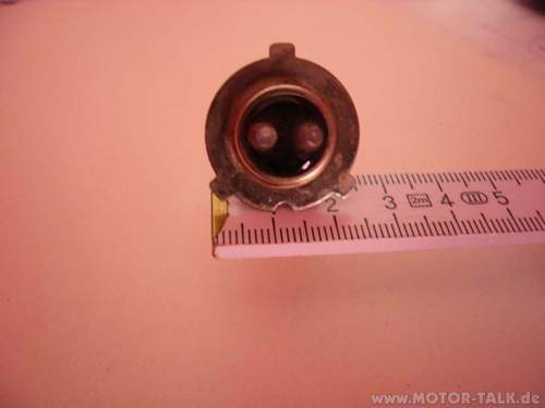

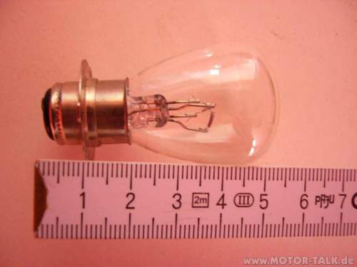

hallo.
kannst du ein bild von der birne machen.vieleicht kann ich dir helfen.
lg

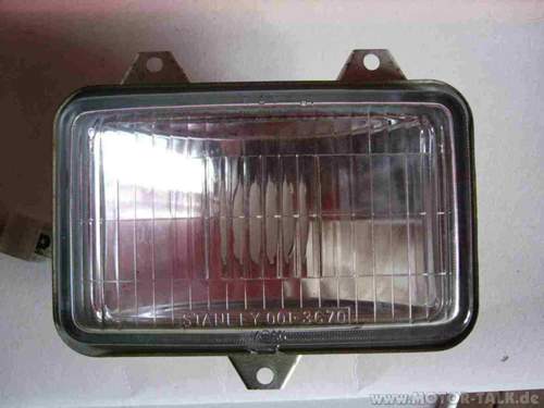

ein paar Bilder von der Lampe und Scheinwerfer.
Die Handskizze habe ich immer bei mir. Man kann ja nie wissen.:p
Daten zur Birne:
Hersteller...STANLEY
12V 35/35WS
Bajonettverschluß
Birne kommt in Fassung und Fassung mit Birne dann in den Scheinwerfer.
Daten vom Scheinwerfer (alles aufgedruckt):
001-3670
Stanley
12V 35/35W
KB 20
Falls jemand Alternativen zum Schweinwerfer ab Werk kennt, lasst es uns alle wissen. :o

Hallo
http://www.ebay.de/.../250978558940?_trksid=p2054897.l4275 könnte für dich sein.
http://www.hella.com/hella-com/510.html?rdeLocale=de Hier findest du fast alle Scheinwerfer.
http://catalog.hella.com/commercialvehicle_de/ Hier kann man unter der Seite Hauptscheinwerfer, die Breite und Größe angeben. Hier habe ich auch für meinen alten Weinbergschlepper die richtigen Hauptscheinwerfer gefunden. Vielleicht hast du Glück und findest die selben oder ähnliche die bei dir passen.
MfG Fordcmax

Bzgl. der Lampen schau mal bei dem Ungarischem Händler, der hat diese.
Ich habe bei wegen der Straßenzulassung vorne zwei Motorradscheinwerfer eingebaut, ich glaube die waren von einer KTM. Die waren nur etwas kleiner und mit einer Albublende schnell passend. Die Originalen haben kein E-Prüfzeichen und konnten daher nicht drin bleiben.

Ich habe die alten Scheinwerfer noch, ich glaube bei einem hat die Birne noch funktioniert. Die kannst du gerne haben.
hallo,
die birnen hab ich da.wenn du noch welche brauchst meld dich einfach.

@fordcmax:
bin leider bei Hella (noch) nicht fündig geworden.
@sven666662, @bruggs:
bin jetzt am überlegen, ob Strasse ja oder nein.
Davon hängt es ab, ob alte Birnen ja oder besser wegen Strasse nein.
