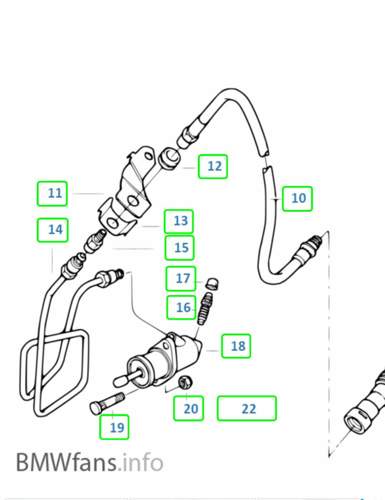

Hey Leute,
Ich habe seit kurzem eine neue Kupplung (mit ZMS). Mir ist aufgefallen, dass sich eine Sache im Gegensatz zur alten nicht verändert hat. Ab und zu, beim Anfahren im 1. Gang, lasse ich die Kupplung kommen während ich leicht Gas gebe, spüre, dass sie greift, und lasse dann sanft und langsam den Restweg der Kupplung kommen. Genau dabei kommt es mir so vor, als ob sich der Wagen kurz aus und dann wieder einkuppelt. In der Folge wippt der Wagen etwas vor und zurück, weil kurz die Drehzahl logischerweise absackt und dann schlagartig wieder zurückkommt. Kennt jemand das Problem und weiß, woran es liegt und wie man es beheben kann? Kurze Info: März soll planmäßig die Bremsflüssigkeit erneuert werden. Denkt ihr, dass alleine das schon Abhilfe schaffen wird?
Danke und noch einen schönen Abend!

Hätte jetzt auch mal auf die Kupplungsbetätigung getippt. Beim Bremsflüssigkeitwechsel unbedingt auch die Kupplungsnehmerzylinder entlüften. Dieser muss zum Entlüften ausgebauten werden und darf nur im zusammengedrückten Zustand entlüftet werden.
Cdv raus nehmen sollte helfen

Wie entlüftet man den? Einfach Leitung aufschrauben und Pedal treten?
Mit 2 Mann:
Zuerst Pedal treten und halten, dann den Entlüftungsnippel auf und wieder zu. Das wiederholen bis klare Bremsflüssigkeit und keine Luft mehr kommt.
Oder mit einem Unterdruckentlüfter so lange am offenen Entlüftungsnippel saugen lassen bis klare Bremsflüssigkeit und keine Luft mehr kommt.

CDV Ausbau kann eine Abhilfe sein. Aber es muss ja eine andere Ursache haben.
Lt. BMW TIS muss der Kupplungsnehmerzylinder im zusammengedrückten Zustand entlüftet werden, da sonst noch Luft im Zylinder bleiben kann.
