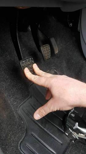

meine C1 Kupplung kommt extrem spät, also gefühlt die letzen Zentimeter! Rutschen tut sie noch nicht, also der 3 Gang einlegen und Kupplung kommen lassen besteht sie noch.

Kann es sein, dass die Kupplung nur eingestellt werden muss?
Habe das hier mal probiert, wo bei sich die Frage stellt was mit Widerstand gemeint ist, also wieviel Kraft man ausüben muss?
Drücke mit dem Finger bis das Pedal Widerstand hat, jetzt sollte Brems und Kupplungspedal auf einer Linie sein.
Steht die Kupplung etwas höher ist Nachstellbedarf.

Bin mir halt noch unsicher, ob die Kupplung wirklich defekt ist oder nur richtig eingestellt werden muss. Allerdings hat der C1 sehr oft bereits defekte Kupplungen bei 50-70 tausend km, auch hier im Forum wird oft davon berichtet!
Ich weiß nicht ob der C1 eine mechanische oder hydraulische Kupplungsübertragung hat.
Bei mechanischer Übertragung müssten am Pedal 2-3 Zentimeter Spiel sein.
Bei hydr. Übertragung 2-3 mm Spiel. Immer aber muß Spiel am Pedal sein.

der Aygo,C1,107 Benziner mit Schaltgetriebe hat KEINEN automatischen Ausgleich des Kupplungsspiels! Das Spiel ist einstellbar! Sehr schlecht zugänglich! Die meisten Jung-Kfz`ler wissen garnicht mehr wie das geht,
einstellbare Kupplungsbetätigungen sind halt automobile Steinzeit.
Am Kupplungsseil ist sehrwohl eine kreutzförmige Einstellmutter.
Um diese zu drehen hängt man die eine Feder am Ausrückhebel aus und entlastet das Seil indem man den Ausrückhebel mit einem Hebel zB. Montiereisen stabilen Schraubendreher abstützt.
Als ehemaliger Trabifahrer eine leichte Übung.
@donesteban1989 ich fürchte da ist ein Kupplugsteher im Einsatz
Da könnte der Ausdrucklager verschließen sein . Wenn ein Kupplugsteher am Werk ist, leider wird auch bei den meisten Fahrschulen auch beigebracht dass man bei jeder Ampel auf der Kupplung stehen soll .
Die Kupplung muß regelmäßig von Hand nachgestellt werden, da sie mechanisch und ohne automatischen Spielausgleich über einen Seilzug (Kostengründe) arbeitet.Wenn das Pedal mit leichtem Daumendruck höher steht als das Bremspedal ist Gefahr im Verzug und Nachstellbedarf.
Einstellen von oben an Kreuzschraube oder von unten an der Muffe des Kuppungsseils möglich.

Daher meine Frage, was genau passiert wenn man die Kupplung nie nachstellen lässt und diesen Punkt im Wartungsplan ignoriert?
Dann kommt das Pedal immer höher und der Schließvorgang der Kupplung wird dann vom zu kurzem Seil gehemmt.Die Kupplung rutscht dann durch, der Belag verbrennt und die Schwungscheibe überhitzt und das Auto bleibt stehen.Die Einstellung ist nicht schwer und Sache von wenigen Minuten.
