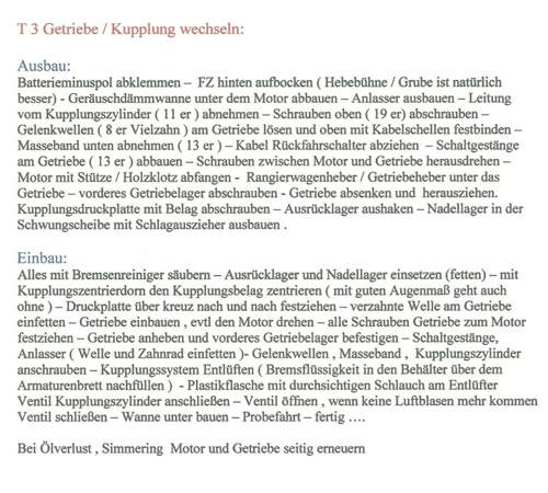

Wie gesagt auf die Bühne oder Rampen
-Batterie abklemmen (wegen Anlasser)
-Nehmerzylinder von Getriebe lösen und zur Seite hängen
-Schrauben vom Anlasser lösen und Anlasser auf die Seite hängen
-Antriebswellen am Getriebe abschrauben und am besten Plastiktüte oder ähnliches über die Gelenke Stülpen (wegen Schmutz und Sauerei)
-Schaltgestänge am Getriebe lösen (2 Schrauben)
-Getriebehalter am Achsträger stützen und abschrauben (4 Schrauben+Massekabel)
-Alle Schrauben von Getriebe zu Motor lösen
-Getriebe abnehmen
-Ausrücklager wechseln
-Kupplung von Schwungrad demontieren
-Nadellager und Getriebeeingangswelle Prüfen, Simmerringe anschauen, Schwungscheibe anschauen
-Kupplungsscheibe mit geeigneter Zentrierung (alte Eingangswelle oder ähnliches) auf Schwungrad setzen.
-Druckplatte aufsetzen und gleichmäßig verschrauben.
-> Getriebe drauf, alles wieder in umgekehrter Reihenfolge anschrauben und nichts vergessen.
(Vorallem nicht das Massekabel fest zu Schrauben macht hässliche Elektrik Probleme
Hoffe ich hab nichts vergessen, aber normal sieht man ja beim zerlegen, was alles weg muss.
Viel Erfolg!

Wenn man ein geübter schrauber ist, hat man den Kupplungswechsel in 3 Stunden locker geschafft. Und 80€ sind für eine Kupplung auch nicht viel.
Rekord von einem Freund und mir zusammen sind unter 2 Stunden
PS: Wenn du 150€ für die neue Kupplung zahlst, hast du teuer eingekauft
Wozu der Motor raus?
Getriebe raus, Motor bleibt drin!
Ist sonst viel zu aufwändig. Entweder auf die Hebebühne oder auf Auffahrrampen und dann Getriebe raus, Kupplung wechseln, Getriebe rein.
Einem Freund ist vor 2 Jahren auf dem Weg zur Arbeit die Druckplatte gebrochen. Die Kupplung haben wir schnell nach Feierabend noch am gleichen Tag gewechselt.
Ich habe schon diverse Kupplungen so gewechselt. Wer den Motor dafür ausbaut macht sich nur unnötige Arbeit. Jeder wie er will
Ok.
Ich habe das bei diesem Modell noch nicht gemacht.
Lasse mich gerne eines Besseren belehren, - vor Allem von Jemandem, der darin bereits Erfahrungen hat.
Dann beschreib' doch bitte mal den Arbeitsablauf.
-Getriebe abnehmen
Viel Erfolg!
