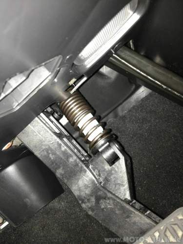

das Thema ist nicht wirklich neu. Bei meinem vorMOPF S204 10/2008 fängt wieder das Kupplungspedal zum quietschen/hakeln an.
Akustisch scheint es unten im Bereich der "Rückholfeder" zu sein. Ich habe das fotofiert.
Abhilfe scheint bei mir etwas Silikonspray zu bringen (habe das eigentlich von SONAX für die Gummipflege)
Kennt Ihr noch Alternativen - oder gleich ab zum Freundlichen?
Wie schaut es bei Euch aus? Meine Rückholfelder ist relativ schwer zu treten. Kann man da eine leichtgängigere Feder einbauen?

Habe das alles hinter mir.
"Schmieren" hilft da mal (ausnahmsweise) gar nicht!
Da muss der Pedalblock auf Kulanz getauscht werden!
Alles andere ist Behelf :)

Hab ähnliches im SLK durchleiden müssen. Quitschen wurde gefühlt durch Sprühfett ein bischen besser. Kam aber immer wieder. Dazu war das Kupplungspedal schwierig zu betätigen und schleifte an der Seite. Der Pedalblock wurde gewechselt und seitdem ist es prima. Ist wohl auch ein bekanntes Problem bei den Schaltern.

ging nach dem tausch des pedalblocks die Kupplung "sanfter"? ich dachte immer die schwere Kupplung kommt von der Kupplung, aber das ist wohl wirklich "nur" diese Feder? mich wundert, dass die Feder nicht über den kompletten weg gespannt ist, sondern nur die letzten 2-4cm (siehe Fotos) sich spanned. ist das bei euch auch so oder nur bei mir (und evtl die Ursache?)
Das Problem an der ganzen Sache ist das die beweglichen Teile und Führungen heute aus Kunststoff hergestellt werden. Früher waren die Teile aus Bronze oder Messing die hatten eine gewisse eigenschmierung durch ihre Bestandteile, da quitschte nichts und da ging auch alles leichtgäniger aber was macht man (MB) nicht alles um Kosten zu sparen. Auf den Kuststoffteilen setzt sich Staub nieder uns wird schwergäniger und es quitscht. Nach der Kulanz wird so was richtig teuer.
Es nützt nichts... der Pedalbock sollte komplett getauscht werden.
Wie schon erwähnt sind es die Kunststofflager. Bei mir wurde die Einheit etwa bei 25000 Km getauscht. Mittlerweile sind etwas über 50000 runter...und ... Ruhe. Hoffe , daß es so bleibt.

Schmieren und fetten bringt gar nix. Und mit WD 40 schon gar nicht. Die Benetzung ist zwar großflächig und dringt gut durch, aber bedingt durch den sehr dünnen Schmierfilm ist die Schmierung auch schnell wieder weg. Die Kunststoffteile werden immer mit etwas Talkum benetzt und "schleifen" sich eigentlich auch mit der Zeit ein. Trotzdem gibt es an manchen Werkstoffen ein gewisses "Quellverhalten", dies scheint hier der Fall. Da können die noch so viele Testkilometer abspulen und künstliche Alterungsprozesse generieren. Die natürliche Alterung ist nicht zu 100% berechenbar.
Da es sich nicht um ein sicherheitsrelevantes Ereignis handelt, wird sich MB auch zunächst davor drücken. Man sollte aber darauf bestehen, da es wirklich nervt und ablenkt.
Was den Pedaldruck /-kraft angeht, wird es alleine nach dem Tausch der Komponenten nicht merklich besser. Es wird aber meines Wissens ein Bremsflüssigkeitswechsel gemacht. Vielleicht ist dann ein leichterer Druck feststellbar...
