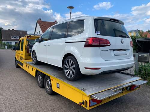

Moin! So wie zuvor schon geschrieben…. Geberzylinder. Hatte ich auch bei meinen Sharetten mindestens jeweils mindestens 1x. Würde ich unbedingt machen / machen lassen, sonst kommt das Pedal irgendwann nicht mehr zurück. Dann ging es bei mir Huckepack weiter. Ich werde noch mal nach dem alten Beitrag von mir suchen und den hier verlinken ( wenn das in der App geht!?) Gruß , JHJ
https://www.motor-talk.de/.../...kommt-nicht-zurueck-t5207107.html?...
