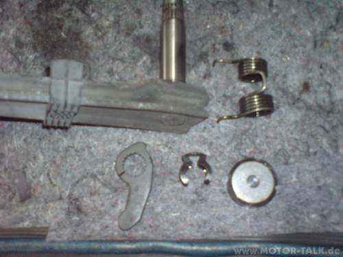

hallöchen...hab das problem das mein kupplungspedall unten liegt und nicht mehr mehr zurück kommt...mir wurde gesagt es könnte das ausrücklager sein oder die kupplung,war es aber beides nicht da ich beides schon gewechselt habe....hat einer ne idee was es sonst sein könnte??
danke schonmal

wie siehts aus mit dem Kupplungsseil?
Oder mit der feder die unter dem Kupplungspedal ist?
kann sein das ich das mit der feder jetzt verwechsele mit meinem alten mercedes da hatte ich das auch.
müsste mal nach sehen ob das beim golf auch so ist...
also wenn jemand hier mehr weiss dann korrigiert mich .
also am pedall sieht alles okay aus...und das kupplungsseil arbeitet auch,also denk ich mal nich das es daran liegen wird?

Kannst du den Wagen denn noch fahren?
Was passiert, wenn der Motor an ist und du einen Gang einlegen willst? Also ist die Kupplung "getreten" oder fängst dann an zu krackeln und die Karre stottert, wenn du nen Gang reinhaust...?
Der Ausrückhebel im Getriebe könnte gebrochen sein.
Das ist beim Golf mit dem 020er Getriebe recht häufig die Ursache.
Dazu gibts hier im Forum einige Beiträge.
Einfach die SuFu bemühen.
also wenn der motor läuft kann ich die gänge von 1-5 durchschalten ohne das es krakelt und desto höher ich schalte desto schneller drehen sich auch die räder(ich muss dazu sagen das das auto aufgebockt ist) also kann es doch eig net am getriebe liegen oder?
also wenn der ausrückhebel der hebel ist der auf das ausrücklager drückt dann ist er ganz
Ist hinten im Getriebe der kleine Hebel gebrochen.
Hatte ich auch schon.
Wenn du von der Seite aufs Getriebe schaust ist da der grüne Deckel mit dem VW-Zeichen drauf.
Der muss abgemacht werden (ist aus weichem Aluminium)
Es gibt bei VW einen Rep-Satz dafür, weiß jetzt nicht mehr genau was der kostet.
Nachher brauchst du wieder etwas Getriebeöl weil etwas raus läuft!
Muss ich mich jetzt als "alten Hasen" bezeichnen lassen :) :D :rolleyes:
nene der hebel ist ganz da hab ich schon geschaut wo ich das ausrücklager gewechselt hab
