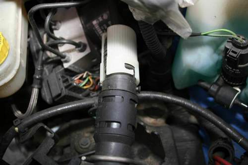

Huelse-kupplungsseil-01a
Huelse-kupplungsseil-03a
Huelse-kupplungsseil-05a

Bild 11a was da eingekringelt ist ist beim Original etwas größer! Tausch nur mit Ausbau Kupplungspedal möglich bei dem neuen ist es so klein das ich es mit größter Mühe nur eingebaut bekam da es dauernd raus gerutscht ist.
Moin
Ist halt ein Zeichen, das die Qualität von VW gegenüber den "Zweitausrüstern" doch etwas besser ist.
Vermutlich wurde dies Federblech weggelassen, weshalb es sich zwar leichter montieren läßt, aber auch leichter wieder rausrutscht. kleine Qualitätsabweichungen beim "Billiganbieter" können dann auch dafür sorgen das der Nachstellmachnismus halt nicht 100% greift und der Kupplungsweg letztlich länger wird. Das Kupplungspedal also erstmal einen "Leerweg" macht, zu viel Spiel drin ist.
