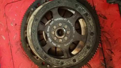

an meiner 1200 GS Baujahr 2005 mit jetzt genau 100.000 KM sollte ich mal einen Kupplungstausch vornehmen, da sie jetzt immer mehr unter Volllast zu rutschen beginnt :-(
Welche Teile würdet ihr mir empfehlen zu tauschen? Habe ein Bild angehängt.

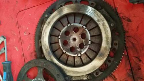

Ich würde die Teile erst mal in Augenschein nehmen. BMW empfiehlt natürlich alles zu wechseln.
Also auch Deckel und Druckplatte (4 und 6). Wenn die Teile noch ok sind, würde ich die wieder verwenden.
Immerhin kosten die ja zusammen um die 500€.

Kann gut sein, dass die Reibscheibe (Kupplungsscheibe) nach 100.000km verschlissen ist. Dann sind die Nieten gleichauf mit dem Belag und dann rutscht die Kupplung.
Hab meine Reibscheibe nach ca. 65.000km gewechselt, aber auch nur, weil ich das Getriebe ausgebaut habe.
Hätte vielleicht noch 10.000 bis 20.000 km gehalten. Aber bei dem Aufwand war´s mir das wert.
Die Reibscheibe ist nicht so teuer. Kostet ca. 150€.
Sagen kann man dazu nichts, ohne mal reingeschaut zu haben. Wenn ein leichter Ölfilm vorhanden ist, wechselt man selbstverständlich die Dichtung zur Kurbelwelle mit.
Sollten die Teile 4 und 6 starke Riefen haben oder eingelaufen sein, wechselt man diese auch. Je länger man mit verschlissener Reibscheibe fährt, desto eher verschleissen auch die anderen Teile.
Die Kupplung (-sreibscheibe) wurde eigentlich für einen Betrieb von min. 100.000 KM ausgelegt, wie z.B. auch die Bremsscheiben, hält unter normalem Umständen aber um einiges länger. Deswegen fragte ich. Bist du z.B. viel mit schleifender Kupplung angefahren (Soziusbetrieb am Berg), der Verschleiss ensteht weniger in den oberen Gängen, sondern unten beim Anfahren, bzw. wenn du eben mit schleifender Kupplung um enge Ecken bist.
Meist sterben aber die Trockenkupplungen vorher durch Öl von KNZ oder Motor/Getriebe, weil einer der Simmerringe vorher aufgegeben hat. Die Reibscheiben die ich gesehen habe, waren da auch nach +85TKM noch alle in Topform.
