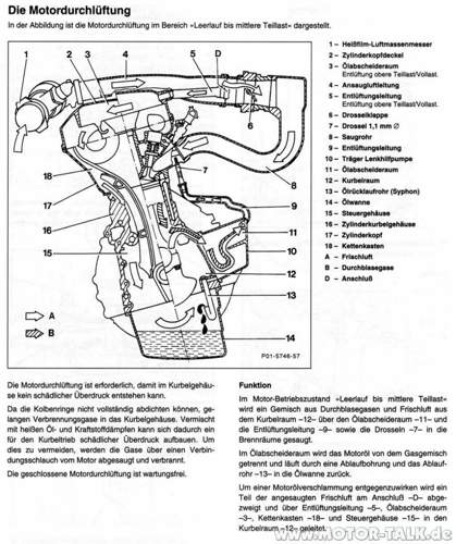

Eigentlich ist es nicht so wirklich die Kurbelgehäuseentlüftung. Es ist die Zuführung von Frischluft durch den Ventiltrieb nach unten ins Kurbelgehäuse. Die Kurbelgehäuseentlüftung ist in Fahrtrichtung links unter dem Ansaugkrümmer. (Hab ich vorgestern gewechselt, da Schlauch undicht)
Daher kommt da kaum Öl raus, da ja die Richtung ne andere ist, höchstens ein paar Spritzer von der Nockenwelle.
Das Ding still zu legen halte ich für ungünstig, da laut Etzold (So wird's gemacht) dies der Ölverschlammung entgegenwirken soll, da immer frische Luft hineinkommt.
Ob das nun wirklich so ist, kann ich nicht beurteilen, habe zumindest die Stirn beim Lesen dieses Satzes gerunzelt. :D
Eh Goify, das ist eine Entlüftung und keine Belüftung.
Das mit der Frischluft ist totaler Quatsch.
Es ist der Überdruck der an den Kolbenringen vorbei geht
und ins kurbelgehäuse geht und dann durch die
(Kurbelgehäuseentlüftung) wieder raus muß, weil sonst
das Ding auseinander fliegen würde.
RollyHH
Dann schau dir mal den Schnitt vom M111 an. Da geht frische Luft am Zylinderkopfdeckel rein, einmal durch den Motor und zum Ansaugkrümmer wieder rein.
Das Bild schick mal rüber.
Rolly
Mach ich morgen mal, wenn ich dazu komme. Das Reparaturhandbuch ist natürlich im Kofferraum und nicht auf dem Schreibtisch.
Kann aber jeder mit dem Buch bestätigen, also schätzungsweise 30 % aller User hier.

Mich würde das Schnittbild auch interessieren. Bitte einstellen. Danke.

ich kann mir nicht vorstellen, dass die Druckdifferenz (Unterdruck) im Standgas, bei geschlossener Drossel/Luftklappe so groß ist, dass die Frisch-Luft über die/den Ventildeckel- gehäuseentlüftung angesaugt wird. Der Luft-Überdruck aus dem Kurbelwellengehäuse müsste durch einen Öl-Absorber über die KW-Entlüftung direkt in die Ansaugbrücke gelangen.
Auf das Schnittbild bin ich auch gespannt.:D
Schadstoffarm
Geduldet euch! Heute Abend, wenn ich Feierabend mache, radel ich zu meinem Auto, leere den Kofferraum und scanne das Bild inkl. erklärendem Text ein.
