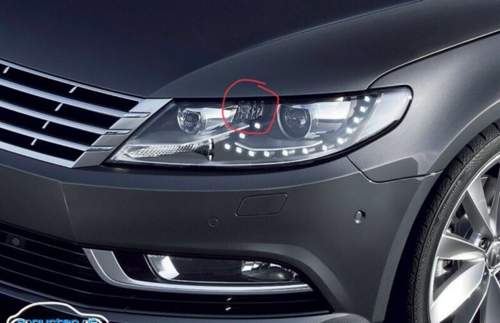

Beim B7 gibt es noch zusätzliche H7 Birnem im Hauptscheinwerfer für das Abbiegelicht?? (Kurvenlicht ist das Drehen der Xenonlinsen über einer bestimmten Geschwindigkeit).
Dachte die gab es nur beim B6 und ab dem B7 wird das über die Zusatzbirnen neben den Nebelscheinwerfern realisiert.
Themenstarteram 18. August 2017 um 9:28
Das Abbiegelicht wird über die Nebelscheinwerfer generiert. Beim Kurvenlicht werden die Linsen der Xenonlicht Brenner gedreht und zusätzlich wird eine H7 Birne eingeschaltet, diese befindet sich neben den Xenon Brennern, von Außen gesehen eher seitlich unter einer silbernen Abdeckung. Liegt hier ein Feher vor, wird die komplette Scheinwerferanlage in einen Notmodus gefahren um keinen während der Fahrt zu blenden.
Bitte mal ein Foto machen und markieren.
Bei mir drehen die Linsen für das Kurvenlicht. Ich habe im Hauptscheinwerfer keine zusätzlichen H7 Birnen für das "Kurvenlicht".
EDIT: Jetzt ist alles klar. Laut deinem Profil fährst du ein CC. Das solltest du eventuell auch mal erwähnen ;-)
Themenstarteram 18. August 2017 um 9:34
Kurvenlicht hat mein Fzg immer, das Licht ab einer bestimmten Geschwindigkeit ist die automatische Fernlichtsteuerung.
Themenstarteram 18. August 2017 um 9:35
Ok, werde nachher mal ein Bild machen

Themenstarteram 18. August 2017 um 10:00
Ja, ein CC. Hier trotzdem noch ein Bild...
Img-3430
@texhex1978 schrieb am 18. August 2017 um 10:58:32 Uhr:
Das Abbiegelicht kann im Menü des Fzg eingeschaltet werden und steuert den jeweiligen Nebelscheinwerfer beim Abbiegen an. Das Kurvenlicht wird über zusätzliche H7 Birnen im Hauptscheinwerfer neben dem Brenner vom Xenonlicht generiert.
da hab ich meine Zweifel :confused:
Ich schau mir das bei mir nochmal an.
Abbiegelicht kann man nicht ausschalten. Die Birne dafür befindet sich auch im Scheinwerfer. Es ist nicht der Nebelscheinwerfer. Kurvenlicht lässt sich ausschalten. Hatte das Problem auch mal gehabt. Bei mir lag es nur daran das die Linse/Kamera/Windschutzscheibe verdreckt war. Und dann ist direkt alles an Licht ausgefallen.
Ps: fahre auch einen cc
