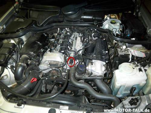

Wo genau befindet sich das K40-Relaismodul?
Kann mir das schnell jemand im Bild zeigen?
Wo kíst k40?
am 11. Mai 2011 um 18:59
Fahrtrichtung rechts,der Deckel mit den 2 Aufklebern,unter dem gibts nur ein Teil mit Sicherungen.(K40)

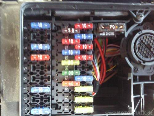

Hier ist mal noch ein Foto vom Sicherungskasten im Motorraum. Ist hier irgendwas auffälliges zu erkennen? bzw. gehört es sich, dass ein paar Sicherungen "aus der Reihe tanzen", also links versetzt reingesteckt sind?
Über welche Sicherung läuft der Tempomat?

Das ist die Fahrerseite,das K40 befindet sich auf der Beifahrerseite unter dem Deckel!!

Die Sicherungen die "aus der Reihe tanzen" sind als Ersatz gedacht.
Auf der Beifahrerseite ist aber die Klimaanlage. Ich hab den Deckel schon aufgeschraubt, und drunter sind´n paar Relais drin. Aber keine sicherungen mehr.
Ich denke, db-fuchs hat den schwarzen Deckel auf der Beifahrerseite im Motorraum gemeint.
Schau mal in den Anhang.

Weil da Sicherungen drin sind die der Normalverbraucher nicht zu wechseln braucht.
